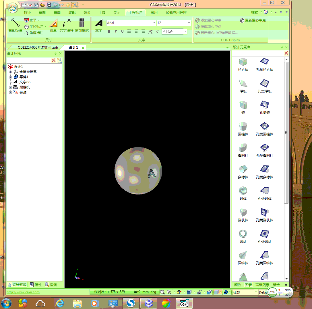

在caxa官方论坛里请教:实体设计里如何把文字投影到球面上 ,没有人详细讲解。特到这里来请教大侠,讲解一下如何把文字投影到球面上的方法(如附图)。谢谢了!

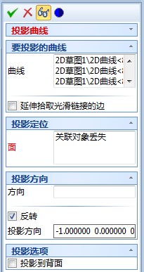

) a; T; g' W, F% h( O1、投影像“A”这样的文字似乎好办一些,而有的文字笔画多如汉字“制造”,这样投影起来就麻烦了,要一条线段一条线段地选;# C( p' U, c4 z9 K0 n/ A0 z: t& J
2、在投影的时候经常出现“关联对象丢失”的错误;

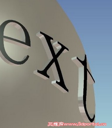

$ g& j* I. d5 e+ K0 K5 @. P9 _) @其实我是想学习把文字贴到一个实体上(如球面),要么是不能投影,要么是不能“曲面割裂”、“分裂零件”、“裁剪”。5 ?& ~* G7 }# `! b- @5 I

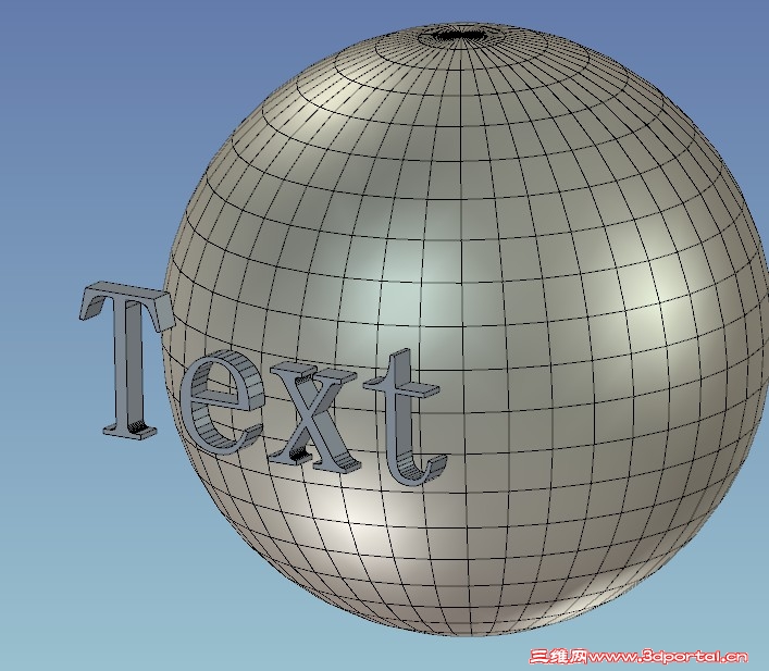

其实多种方式都可以实现球体文字的,看看下面用草图方式的方法,而最关键的就是命令的选择及应用2 H6 R+ `- v0 J6 l* K* t
