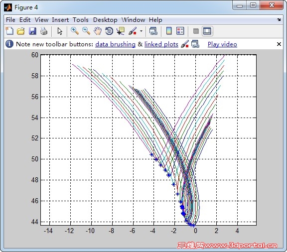

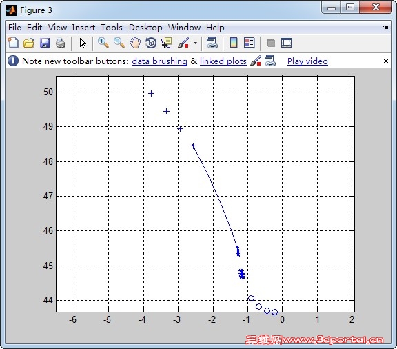

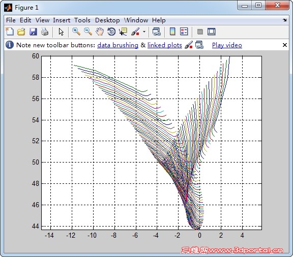

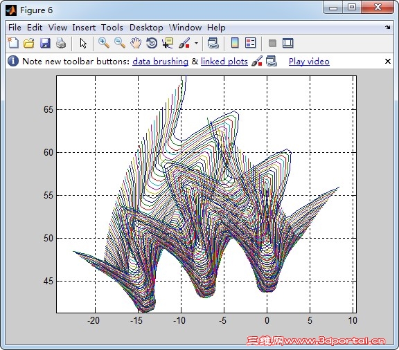

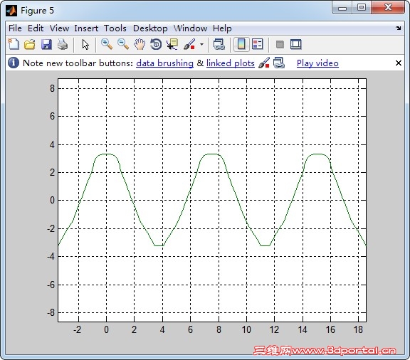

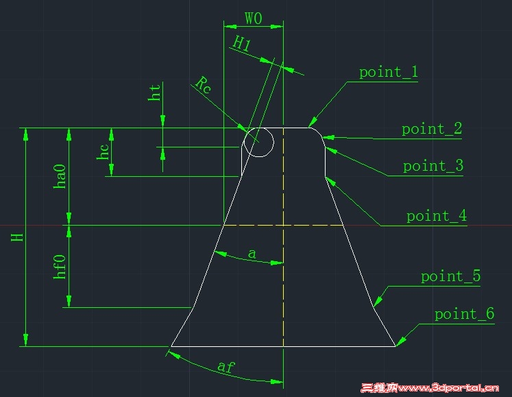

我最近看了篇文章,参考其中的方法,编写了一段程序。
. ]. j% I) b) z- @9 Q这个程序可以定义刀具的齿廓参数,然后用定义好的齿条刀范成齿轮。1 c" x# b* ]! q1 l* {0 Y
程序是MATLAB格式的。8 k6 R( O+ C3 O& o# c
刀具齿廓参数意义见附图。% x4 h! A" M5 F- }; M: y6 H
现分享给大家。
