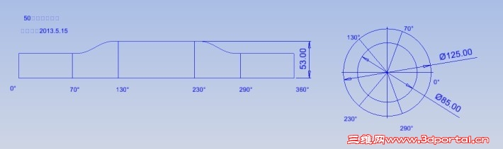

[已解决] 急急急,这个图档明天要上机,求造型!!!!!
发表于 2013-6-24 17:51:26 | 显示全部楼层 |阅读模式 来自: 中国浙江衢州
50链套机.rar (133.2 KB, 下载次数: 72)
 楼主| 发表于 2013-6-24 17:59:37 | 显示全部楼层 来自: 中国浙江衢州
大神仔细讲下用E10绘制的步骤吧

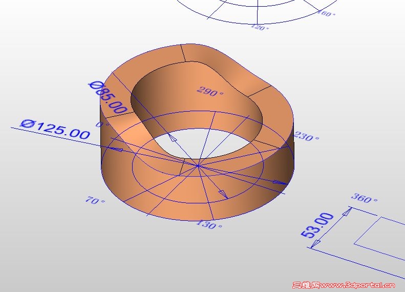

发表于 2013-6-25 13:34:41 | 显示全部楼层 来自: 中国山东青岛
参考CIM群北京-军的思路用E画的 新手别拍我
0 v1 J) l7 M+ {& x/ c) e2 V" B* G
001.rar
78.6 KB, 下载次数: 42
密密麻麻 + 2 参与应助
发表于 2013-6-25 15:49:25 | 显示全部楼层 来自: 中国浙江绍兴
坤洲 发表于 2013-6-25 13:34 static/image/common/back.gif
) I# J6 `8 v/ q  }0 _3 }参考CIM群北京-军的思路用E画的 新手别拍我
  D/ X+ D+ I5 F" z" Q
应该不是怎么样做的

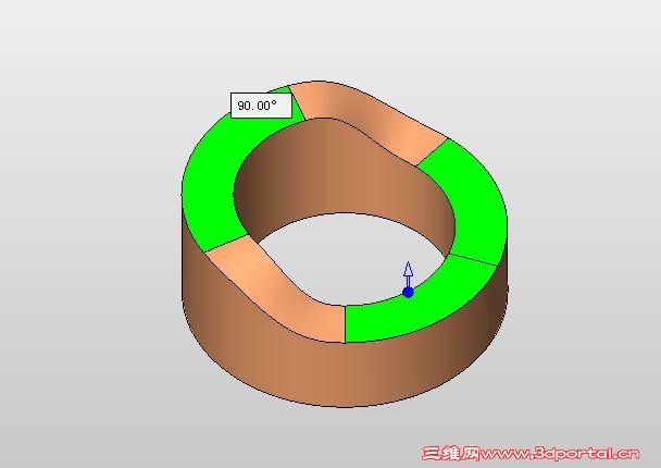

发表于 2013-6-25 15:53:25 | 显示全部楼层 来自: 中国浙江绍兴
我也帮你做了个教程  看看是否是你想要的效果:0 ?  \0 i$ b1 T# o
50链套机造型视频.rar
1.92 MB, 下载次数: 256

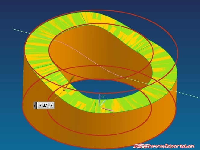

发表于 2013-7-4 14:29:34 | 显示全部楼层 来自: 中国浙江温州
用凸轮插件一分钟的事,SW的插件0 F1 `: Z2 C+ q( H
发表于 2013-7-8 09:11:09 | 显示全部楼层 来自: 中国浙江绍兴
jak110 发表于 2013-7-4 14:29 static/image/common/back.gif
- x7 T0 m: m; w. J" Q: ]用凸轮插件一分钟的事,SW的插件
0 U( O5 R. _) D3 s" f" w9 XE也有更快捷的方法,2步OK 时间不会超过半分钟!
- D) Q0 x1 Y" ]类似零件的E造型方法不下于3种,不过每种方法做出的曲面略有不同!至于那个更适合就需要自己去判断了!) j: H  u; h2 h1 w- S8 {
