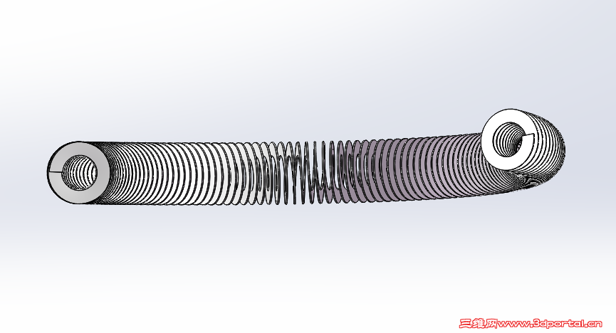

[求助] 请问螺旋管外的螺旋叶片怎么画出来,有图参考!大师请进来看看!这个有点不一般
发表于 2013-6-24 14:26:02 | 显示全部楼层 |阅读模式 来自: 中国广东佛山
3 @1 @- A9 ]. m2 \$ w; X
; B& Q7 }# w2 p+ Q! r我只画出一小部分。完整的是12个圈,片与片的间距在未弯曲的时候是2.5MM
要注意喔,不是直的。这个薄片是缠腰着一个12圈的螺旋圆管的,

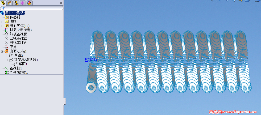

! _) d3 {8 U, O$ S7 k
2 m0 ~0 O. F1 S曲面扫描做的1圈后陈列,电脑不好不敢做成实体,供参考。2 E! g! n) E# I' W6 |
这么做要应用装配时太耗资源,在装配里最好用螺旋管代替,或其它方法示意。
0 q- F7 ]: z8 `7 z- H* M2 G* _源文件2011版,特征自行解除压缩。0 Y0 K: T$ o/ `) F, l) P2 i

 楼主| 发表于 2013-6-24 16:19:51 | 显示全部楼层 来自: 中国广东佛山
qiminger 发表于 2013-6-24 16:06 static/image/common/back.gif
$ l6 ?2 B' p+ f5 n/ S( ?" V曲面扫描做的1圈后陈列,电脑不好不敢做成实体,供参考。
2 M& o8 A7 ~6 N/ m6 b这么做要应用装配时太耗资源,在装配里最好用螺旋 ...
0 [& J# r* K% T, O4 I
这位大师你有所不知了。我也曾经这样画过出来了,但是片与片之间的间距是有要求的,你的图的片间距已经超过了2.5MM了

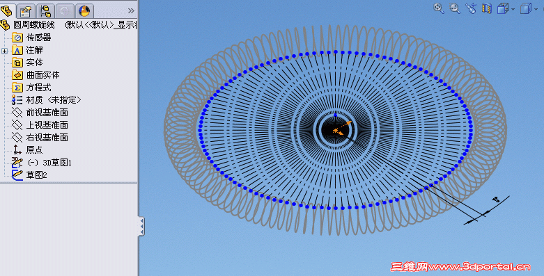

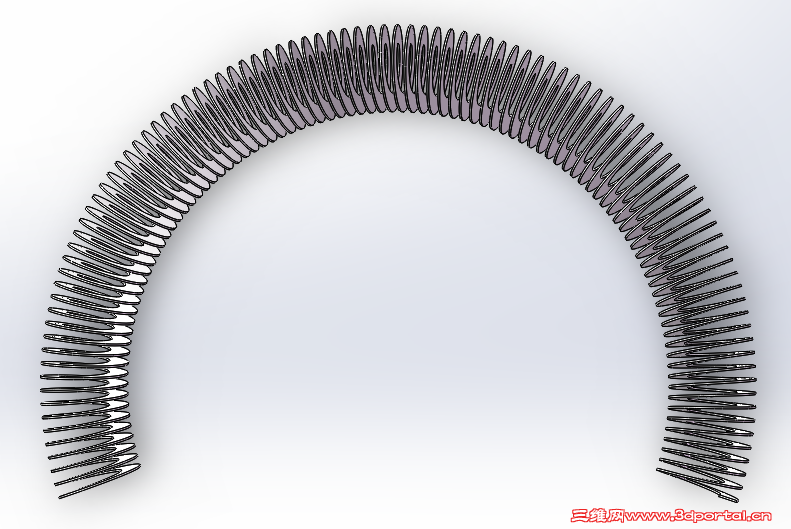

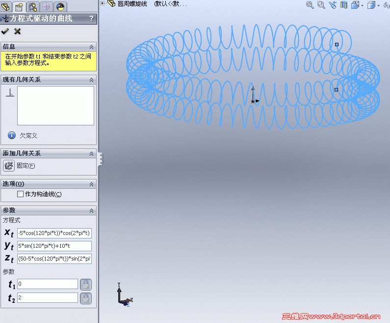

发表于 2013-6-24 16:54:52 | 显示全部楼层 来自: 中国浙江杭州
-猪- 发表于 2013-6-24 16:35 static/image/common/back.gif
+ f- m( G9 I! w$ }% b  N没错啊!你试试看
2 X. e' Z3 b/ {" y; b: e5 h扭转限制100圈,所以这时候公式曲线就有一点点优势了,如下贴图一就是120圈,1 ~0 A: S! E; G/ ?4 w- E) ?2 u
贴图二提供一个方程,楼主可以根据要求自己调整参数:
! _6 E* ^  @* o3 _ 1.gif 6 S1 X. j! U% J* Y9 E/ U* o0 [, f1 j

 楼主| 发表于 2013-6-25 10:30:36 | 显示全部楼层 来自: 中国广东佛山
22553711 发表于 2013-6-24 16:54 static/image/common/back.gif
, n2 F5 A. Y: S4 h扭转限制100圈,所以这时候公式曲线就有一点点优势了,如下贴图一就是120圈,& {7 L1 n, j" U( T
贴图二提供一个方程,楼主 ...
) \' I  n. [! B( K7 P
大师,在吗?我编不出你图2的圆周螺旋圈啊,求指点迷津

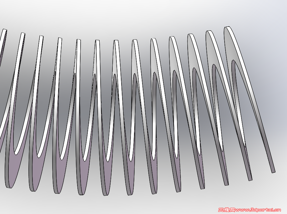

 楼主| 发表于 2013-6-25 14:07:08 | 显示全部楼层 来自: 中国广东佛山
-猪- 发表于 2013-6-24 17:45 static/image/common/back.gif0 E0 ~2 X! X& \2 p/ w1 E
谢谢大师!我试试看,不明之处再问你
1 e% a8 ?0 _- f  v* X) g/ `; w% W; e
大师我用你的方法画了路劲,但是生成曲面是时候错乱了
