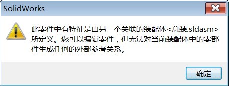

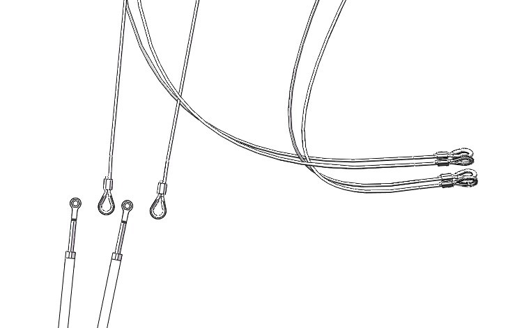

1 u9 v9 g7 i- [  [8 ]今天打开,发现出问题了!!
* H/ m4 _+ U3 } QQ图片20130624141013.jpg 7 L+ z% q" t2 g( i6 S
钢丝绳不会变化了,接头处断开了。
# [, `( v7 W7 A, T% Q4 p' i编辑时发现不能引用外部参考* u- j. B; Y0 Z0 C  J4 T( N: G
2 j2 _* o, ]% V/ b模型也没有明显错误,只是有钢丝绳的模型有问号。
! v7 Y! x) k3 V" v/ H6 H0 d我的动画就是用这个模型生成的,怎么现在出问题了。

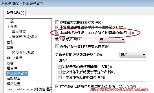

发表于 2013-6-27 09:30:02 | 显示全部楼层 来自: 中国台湾
1 t9 H3 E* S  C* a7 ~# k試試到選項設定中將圖面框選處勾選起來看看

 楼主| 发表于 2013-6-27 16:12:00 | 显示全部楼层 来自: 中国山东青岛
tony33 发表于 2013-6-27 09:30 static/image/common/back.gif
0 q, u" z. D5 W, a1 v& I試試到選項設定中將圖面框選處勾選起來看看
# Q% }! H0 _2 K0 Q2 ~: X/ b
谢谢!但是好像还不行
