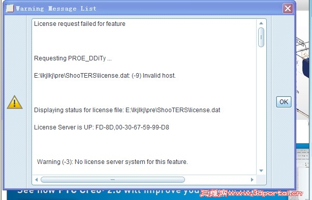

刚装好软件时可以正常打开软件,用起来也正常,   第二天再打开的时候中文变成了英文,还出现如图提示:这是神马原因, 1111.jpg    有没有那位大侠遇到过这种问题的 ,指点一二,,谢谢。。。。  电脑刚换硬盘,所有软件都重装, 装的最近俩天都头痛。。。

许可服务失败,
发表于 2013-6-24 11:19:06 | 显示全部楼层 来自: 中国福建福州
许可证重新弄一下
发表于 2013-6-24 12:00:50 | 显示全部楼层 来自: 中国湖北黄冈
你的license文件放在什么目录下?是不是原目录已经删除了?网卡号、电脑名字都改过来没有?重新运行bin目录下的PTCSETUP.bat,询问license文件(许可证)时选第三项,再找到你的license文件(最好就放在pro/e安装目录下),完成后重启就可以了。

正解,找不到你的License文件

只改了一个ID   电脑名也要改的吗?在那里改啊,,,谢谢

license里有没有“Host name”这一句?有的话电脑名也要改。没有就不必要。
