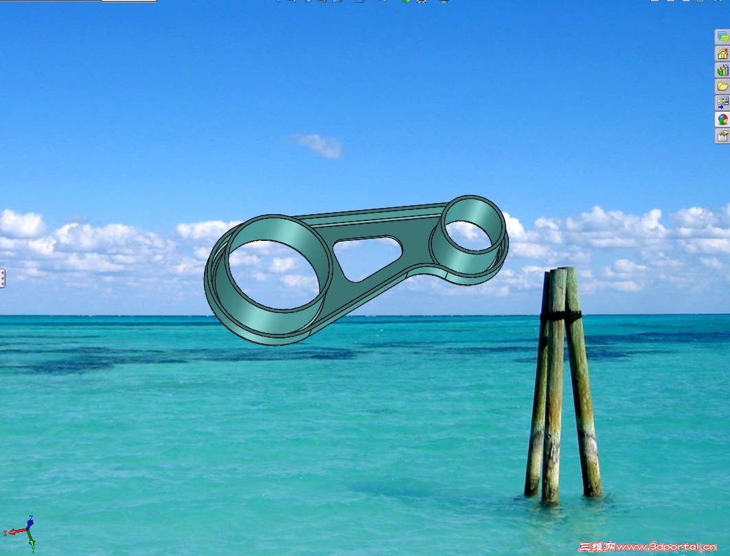

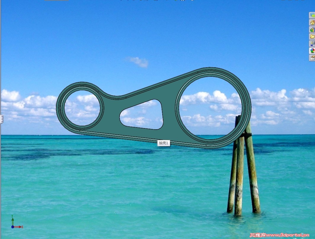

由于量少,1000件,目前采取的是单工序模。
5 S3 i: _) ?  f$ B5 ~$ u我的思路是这样:下料-拉伸1(先拉小后拉大)-拉伸2(两个一起)-整形(2个一起)-冲孔(2个分开)-翻孔(2个分开)-切边-翻边-冲缺。

仔细想了想,中间的缺是不是先可以预冲一个小缺,这样2个一起拉伸的时候,两边的料好走一点,这样才能拉的高一点?

算了一下,有9道工序,是否也要9套模具?1000件这么多模具不值。是否有孔口切边工序?孔高度怎么控制?
, s+ X( ?. [# Z0 ?; h5 ?7 o冲缺是否可以与切边一次完成?

这个产品1000件,9套模具开模费用比较高,并且边孔的高度不易控制,估计需要再加一道工序

中间那个缺我估计是工艺孔,应该预冲个小孔,这样2个同时拉伸容易走料。孔口不切边,打算仪表平高度。高度在37.5MM

我用了11副模具。模具费用比产品价格估计高多了。现在产品大致样子已经出来了,就是小的那个翻孔孔边有点撕裂,现考虑拉伸高度加工。

可能的话,上个实物试模件图看看。) u; k2 \/ i$ t) O! E( F
翻孔孔边裂开,检查兽皮预孔的毛刺大小、方向及翻边间隙试试。

数量太少!用落料,冲孔,翻边,管材组合焊接不行嘛?

, g+ `6 G" M/ d& {1 \用两件进行焊接组合不行吗?即落料,冲孔,翻边,外加喜一合适管子焊接在一起,这样成本低多了。

现在小孔撕裂的问题已解决了,最后一道翻边出大问题了,翻边后2个孔是倾斜的,导致中心距不对,孔的高度一边高一边低,满足不了技术要求了!

这个产品模具都是别人开的,我过来后才接手的。去了毛刺,凸模R加大就好了。
