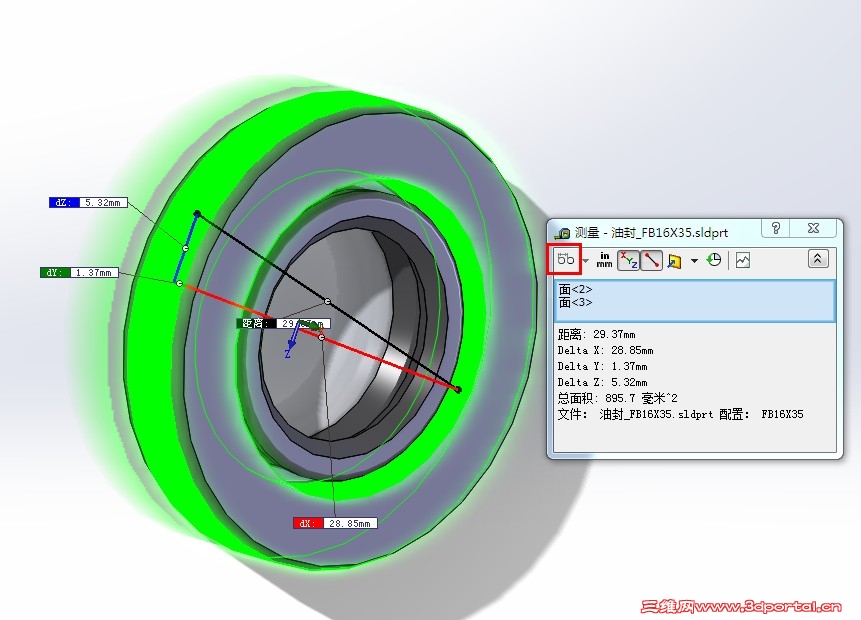

' \$ ?' ~3 H5 V# X各位使用SW2013的朋友有没这样的问题:我用SW2013SP2.0. ]$ L. y: C8 q! N) z5 G# o9 z
“测量 ”工具里中心距选项是灰的,不可选择中心距还是最大距离最小距离,只测量所选点的参数:
. s& Z) F$ u  y5 ?+ C8 n. h/ R各位请跟贴说明一下是否有此现象并说明SP版本,看是共性还是我个人问题。

把你  xyz 旁边那个 “点到点 ” 关闭就可以了
; \8 L! D" K; i- t! A+ H' l手到病除,多谢~~
