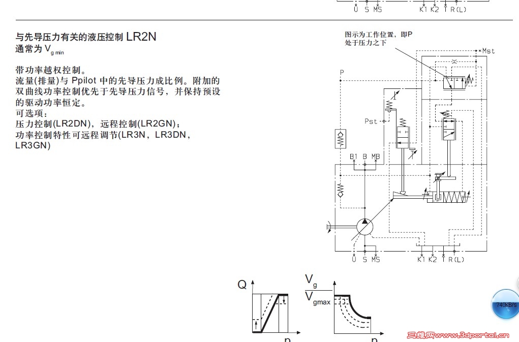

[求助] 泵打压的原理图…

  A) ~) E% m3 F2 A0 Y& `1 T- t" L谁能给详细解释一下必有重谢
给仔细说说
给仔细说说

楼主具体说一下什么泵,你的问题较大,需要具体说明。

5 y" b; \6 Q! D7 ~/ w8 gA4VSO的变量泵啊,没用过,找本样本仔细研究下好了

: f+ |  U& I* N4 \* @- M0 Z能给讲讲原理吗

原理就是发动机带动液压泵转动,容积变化引起压力变化,这个解释满意吗?
