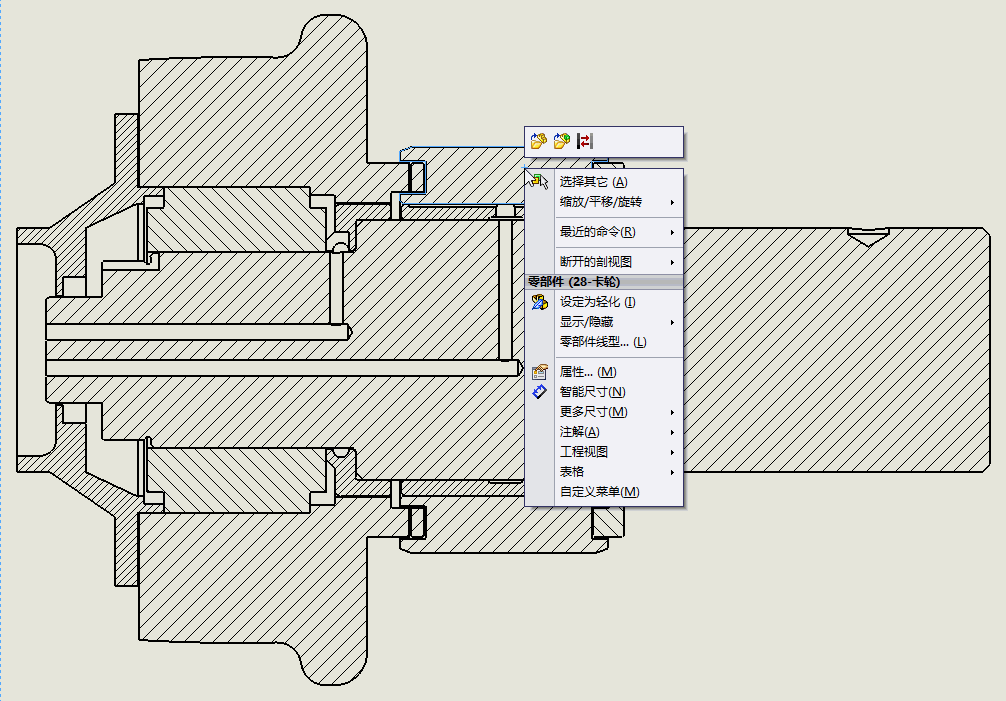

/ Z& y+ R0 ?! Y7 G: m假设盖板是装配体的一个零件,有时在装配工程图中,俯视图显示的是去掉盖板的情况,而主视图中必须有盖板。
* l0 A9 a- J9 g, P" ~这种表达方式,在手工绘图时期是经常碰到的,请问,遇到这种需求的时候,大家是怎么处理的?# i1 B, o/ J0 G: U, @9 D

用配置就可以搞定

在需要隐藏的零部件上点击右键,然后选择『显示/隐藏』→『隐藏零部件』就可以了。9 c; t# S* E  ]8 S* P

2 P$ r9 |% P4 |8 \: F% J% l" N5 ?  W- n非常感谢,你的方法简单又适合!
