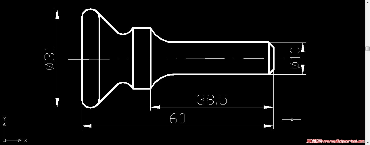

此工具是用在冲击风扳前端,打车的后制动盘的轮毂盖的,冲击力大,使用频率每天超1000次。工具的那个柄很容易断裂,几乎2天就断一个,试用过很多材料做,效果一直不佳。之前是用的进口的,300多一个,能用1个多礼拜,不知道是什么材料和工艺。  在这里求各位大神指点,有什么好方法。谢谢。5 c) P+ i2 o: Y. O; N) D
PS:断的位置不能加粗!% W. I" G: M( t4 t5 [( W: M- m

可能需要采用耐冲击、高强度的渗碳轴承钢,毛坯采用冷挤压成型(车削容易切断金属纤维,容易产生疲劳裂纹),渗碳淬火后磨削成型。

这种零件可以采用20CrNi3、18Cr2Ni4W等材料制造,采用渗碳工艺。

有没有具体的型号,按照这个方式处理,硬度是不是可以很高?

3 w# C9 {- a; G' W. G% t0 U' `4 q这种零件可以采用20CrNi3、18Cr2Ni4等材料制造,采用渗碳工艺。
  H5 t3 E1 |$ {& G" v你说的这些材料一般做什么用的?除了渗碳,还需要什么工艺吗?

4 [9 Q, X8 u5 b3 p. R比如G20CrNi2Mo,表面硬度可以达到59-64HRC,心部韧性好,耐冲击性能好,表面耐磨损。

塑性变形量如何?
