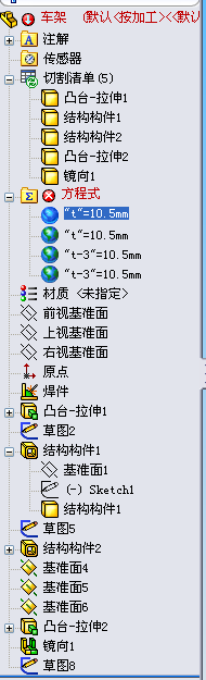

solidworks焊接件型材库拉伸后出现如图效果,请问高手怎么修改

在方程式点右键,点击管理方程,在里面修改或删除错误的地方

我已近找到了,谢谢,可是他为什么会错呢 . s' x, w$ p! x& q! W8 W
