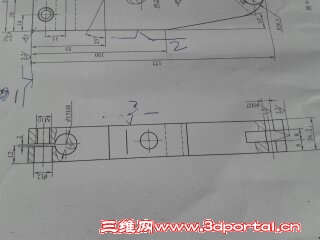

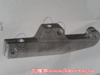

求夹紧装置和钻模板钻套的设计   或者提示下也行阿  我一句话把老师给得罪了。。。。  谢谢大神了
图中画线的四个孔
图中画线的四个孔

本帖最后由 tangcarlos3d 于 2013-6-20 15:57 编辑 + P- I$ @' T- p. T2 N3 b+ R
$ d3 g5 h# T# T+ s8 _( T2 y把2D图纸传上来。图片不能说明尺寸精度和设计基准情况。而这些是设计夹具必须知道的条件。还有批量大小情况,材料,热处理状态......

 楼主| 发表于 2013-6-20 16:01:51 | 显示全部楼层 来自: 中国北京
定位选的三个面
洪哥 + 2 回应

左侧的基准与图纸的不符。加工孔与右侧孔的精度不易保证。有基准不重合误差存在。

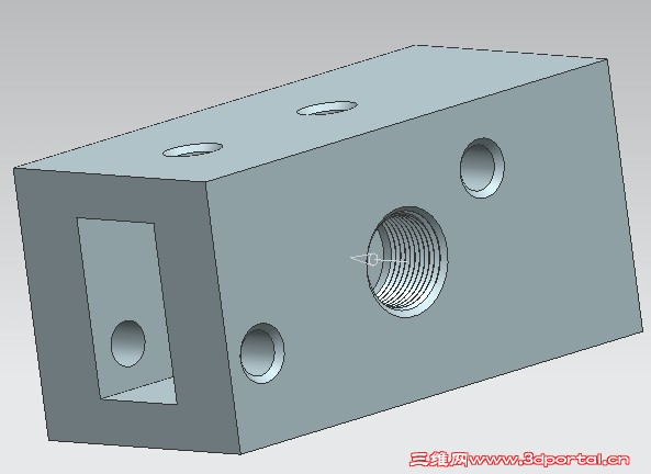

发表于 2013-6-20 17:03:02 | 显示全部楼层 来自: 中国浙江台州
看这钻模能用吧

 楼主| 发表于 2013-6-20 17:48:37 | 显示全部楼层 来自: 中国北京
清心路明 发表于 2013-6-20 17:03 static/image/common/back.gif8 o4 M: V1 U6 H6 d: T
看这钻模能用吧
; t+ e% h0 w) ~% M# a- w
用这个我该怎么夹紧。。。。

左侧的基准?与图上的一致呀

) v5 ?  ?. o  e9 Q图纸设计基准是右边的孔,不是左边侧边。你在图上画出的工艺基准与图纸不符。

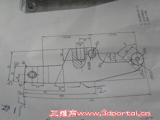

 楼主| 发表于 2013-6-20 18:34:43 | 显示全部楼层 来自: 中国北京
tangcarlos3d 发表于 2013-6-20 18:16 static/image/common/back.gif9 r4 V! C2 [6 F
( i& M$ Q9 K0 Z8 p4 L' y9 ~; O6 @嗯 这个图不是我画的 这是书上给的图

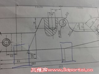

1. 图纸上手工画的工艺基准符号及上面标注的限制自由度数与右侧孔不一致!即工艺基准与设计基准不统一。
; e0 F3 e" W4 D9 M2 V' P. T/ M3 ^8 S2. 应该以一个面为第一基准,限制3个自由度,图纸上标的是对的。以右边孔为第二基准,限制X、Y两个方向上的移动自由度。以圆弧底面为第三基准,限制Z轴旋转。但图纸上还差一个尺寸:即底下圆弧边到右边孔中心的Y方向尺寸是多少?也就是孔在Y方向上还没有定位。

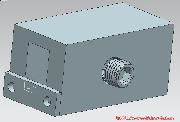

发表于 2013-6-21 08:30:50 | 显示全部楼层 来自: 中国浙江台州
tangcarlos3d 发表于 2013-6-20 19:00 static/image/common/back.gif- w. H, h7 V) l6 E7 r& s. f
夹紧机构呢?
* L  h! l* f8 `& u4 |这应表达清楚了吧
洪哥 + 5 感谢帮助
 楼主| 发表于 2013-6-21 08:42:22 | 显示全部楼层 来自: 中国北京
清心路明 发表于 2013-6-21 08:30 static/image/common/back.gif+ J+ t2 \+ ^" F5 `. N
这应表达清楚了吧
  f% U3 u$ ^7 _- m4 Y* P" @* H9 t可是这样全盖住  操作者不久不便于观察了吗
