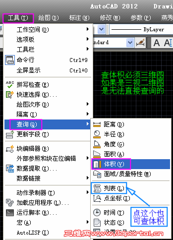

工具    查询   体积   输入字母O就OK了。

工具    查询   “体积”,; x/ `/ i; \% @8 H4 _! U
菜单中有面积没有”体积“
# G0 l8 Z& i- d* j6 h我这有啊。

发表于 2013-6-20 12:04:35 | 显示全部楼层 来自: 中国山东淄博
距离  半径  角度  面积  体积。
