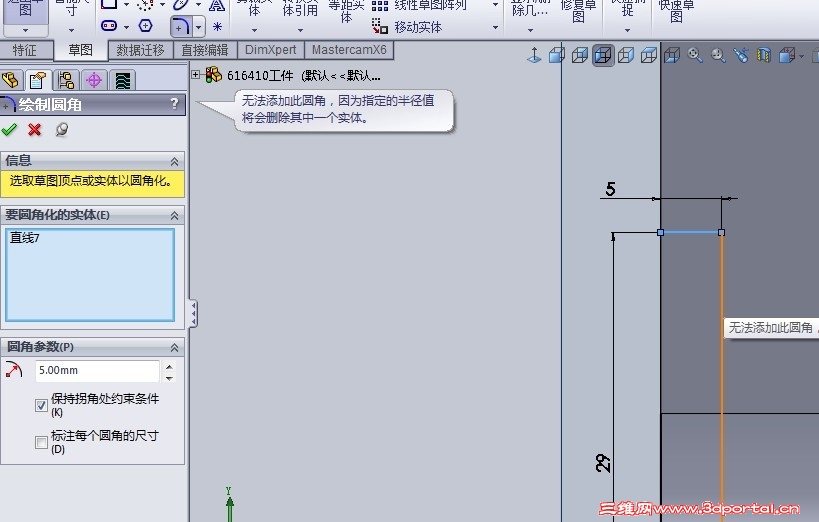

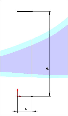

初学SW一个多月,基本可以应付目前的工作了,但有个小问题使用起来总觉得很别扭,当画圆角时如果一边的直线段长度等于圆角半径时,这个R角就做不出来了,我就只能画圆相切再剪切,这非常麻烦,我觉得应该哪里有个设置可以在提示的情况下也能画出来。还请大侠们帮个小忙。# g, [5 v$ @, S# @6 Z' E; o4 x/ j

图现在都画好了,其实是个很简单的草图,你画个10*5的草图,两边倒圆角R5,这样肯定倒不出来

如果要倒R5的圆角,那么上、下边的横线就是多余的了,不能要!到R4.5就行(只要小于5就行)。# P! q% J! b* r1 |: v/ }
建议楼主一般将倒圆角、倒45度角放到最后去倒,不要在草图里画这些东西。不然以后改图较麻烦(如要加拔模斜度就有时加不了)。

原因很简单,你要是半径等于短边直线段长度的话, 直线段长度就会变为0,这是不允许的,无论是在sw,还是proe里都是不允许,系统会报错,希望你能理解这点。

你可以把R5的圆角输入的时候输入R4.99999

不要用圓角指令,請用圓弧指令中的切線圓弧.一端切直線,一端在邊上,圓心在邊上.

不知道这样会不会快点,其实感觉都是差不多的( |9 d- v1 i* B3 P( A* c

( r& w( ?2 j( h我原来一直用的mastercam画图,画这种圆角时,也提示直线段为0,但还是能把圆角画出来,所以这方法用习惯了。

& H( h! d  R& z* A你的这个方法我看是最完美的,小数点后多了就四舍五入,测量还是R5,也确实不报错了,版大要嘉奖!

这种问题在UG里就不会存在,Ug里面是倒角并且删除中间那根线。Solidworks只能这样,没办法倒全圆角,实体可以,你拉伸出来之后再倒两边2.5的角就变成半圆了。
