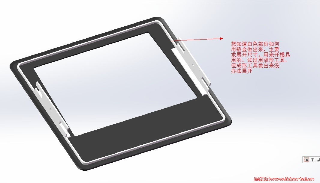

# @1 h) B" k. t" x主要是用钣金做出来。求展开尺寸

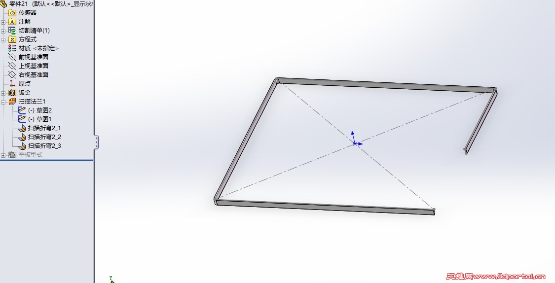

草图轮库,留出1个间隙,就可以做

5 q, d9 H6 _3 b9 d( ^2 Q
' E. E& L! L0 i1 w! U2 l做是可以做,但是不是模具拉抻出来的效果。我上面的零件是要用模具直接拉伸出来。也就是开料后翻边成形出来的

用模具拉伸的用SW能展开吗?展开的来的尺寸对吗?

- m- M# y( F* [& T9 P5 c/ D用模具拉伸的用SW能展开吗?展开的来的尺寸对吗?
9 v8 D1 G: ?( n$ x2 ]2 @* [
就是不对,才请教用别的方式把这个图做出来。用成形工具做出来的没办法平整。
