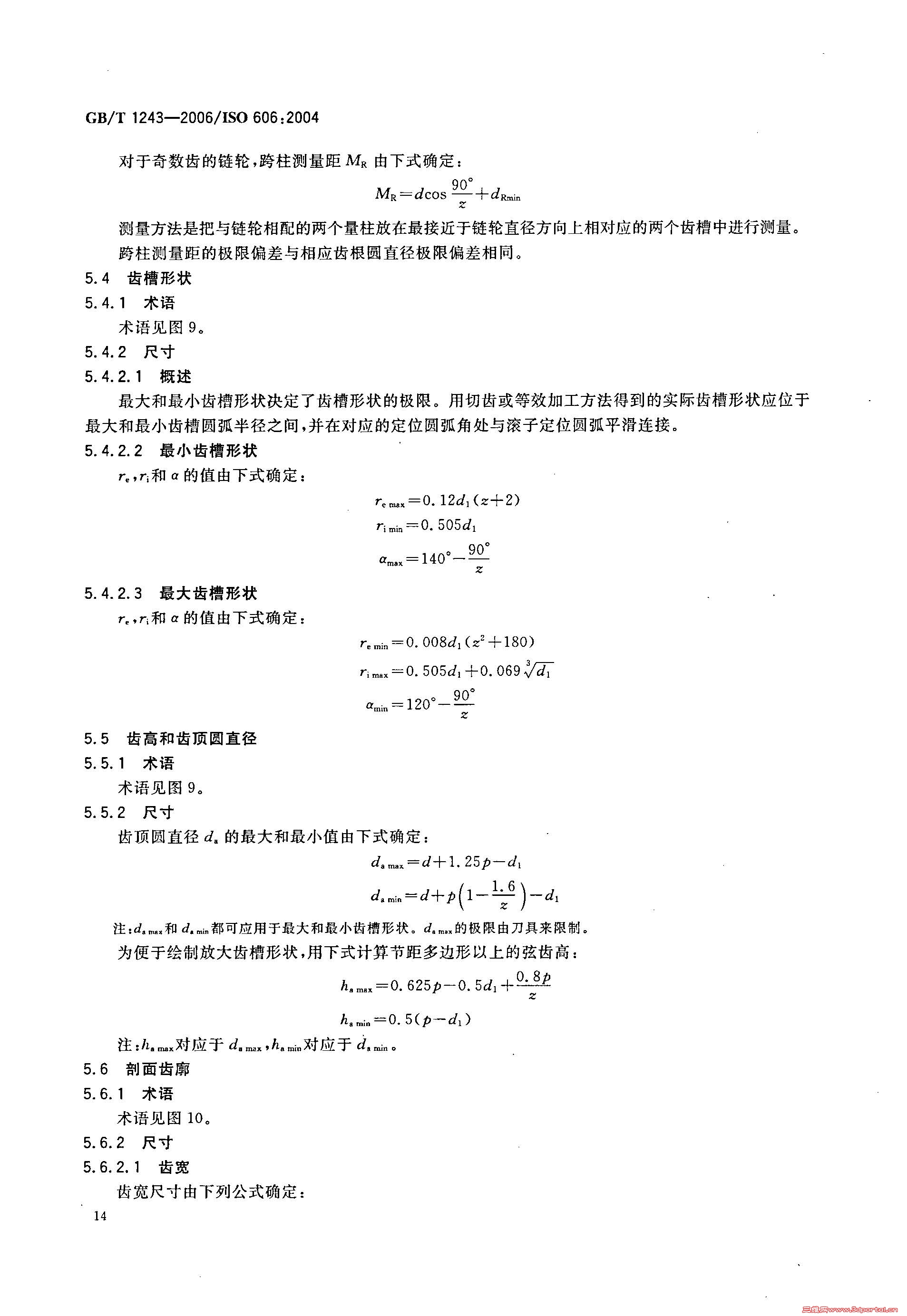

链轮尺寸是查手册计算出来的,你给的参数缺少滚子直径尺寸。
发表于 2013-6-19 15:55:54 | 显示全部楼层 来自: 中国四川攀枝花
给你个计算公式! J# H/ I4 k3 K* e& V& Z
1.jpg ; ~- n1 R: H2 X) E4 [
2.jpg / U) ]6 ~& e% t% {* k* P

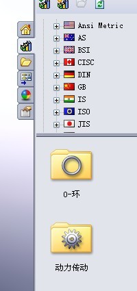

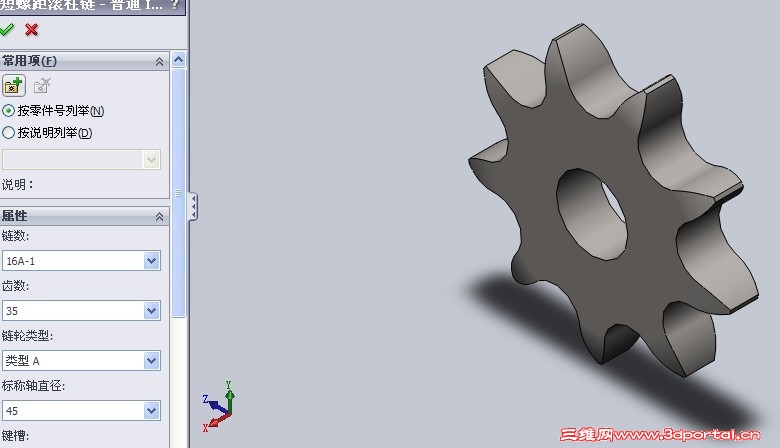

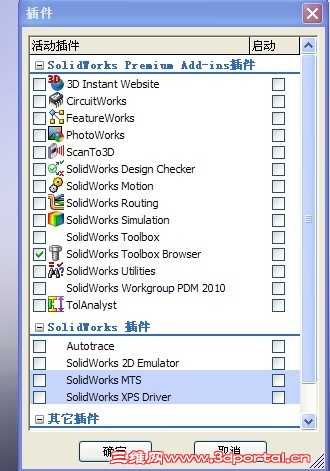

' y1 \. @2 f: b) i; f* [这个SW标准库就有啊,我给你传一下图你看一下2 L6 z7 ]1 t( x& R, k
$ f" W) C7 L5 G3 N$ L. O
; i) n- M* ^5 J% L
( y$ M0 B( u% G3 N1 k" ]' w5 ]$ r, l最后压缩文件是那个3D图
Chain wheel ISO - 38Z 12B-1 --38SA45.0N.rar
286.84 KB, 下载次数: 23
阿帕奇 + 3
