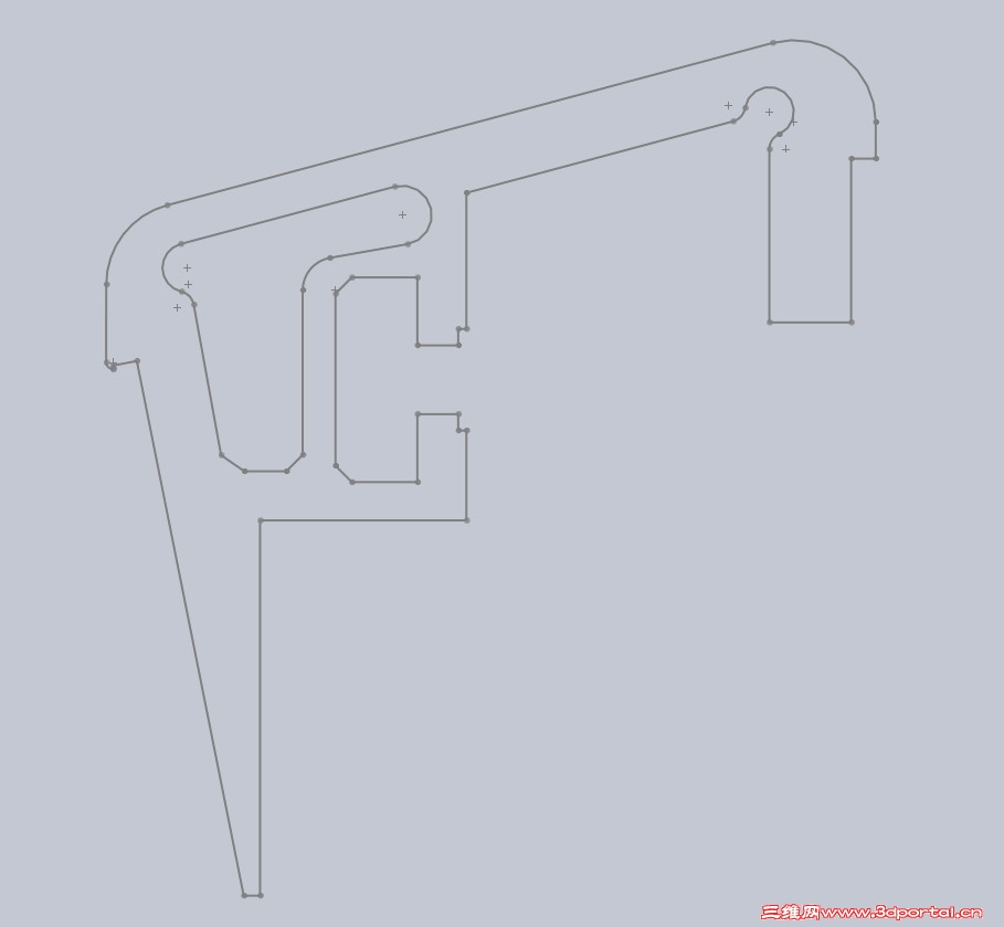

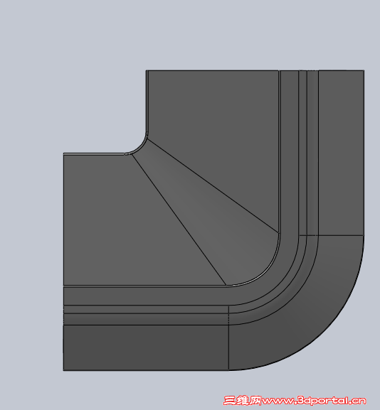

我想把1图那样的截面扫描成成2图那样形状的圆角型材!怎么生成啊!

扫描要有两个以上草图,一个是你的轮廓图,还要有一个是路径图。

7 A6 Q# l. l# e我按轮廓和路径画了,但是还是无法扫描!出现什么扭曲无法生成!

你那草图是不是有没能封闭的地方,还是不是转角的地方根本扫描就不行

出现扭曲说明你的弯曲半径小了

补充一下6楼说的,就是你的截面在转弯处有自交,也就是你路径上圆角半径小于你的截面尺寸
