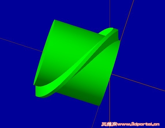

亲们:
) B% e2 x( _5 [* r- z如图: 公司有个四轴分度头,提供直径12的乌钢铣刀,该用什么样的路径来加工,高手们都来指点一二,   在下感激不尽,, 谢谢!!!(凸起来的斜边角度好像不均匀,不能用成型刀一刀光) 111.jpg 6.16 OK.rar (50.53 KB, 下载次数: 29)

发表于 2013-6-19 10:21:38 | 显示全部楼层 来自: 中国江苏苏州
那就只能用锥度刀啦,爬曲面浪费时间啊!

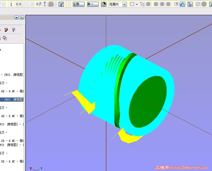

发表于 2013-6-20 11:37:07 | 显示全部楼层 来自: 中国河南安阳
* A" W$ I) B  t. K; @6 @" N

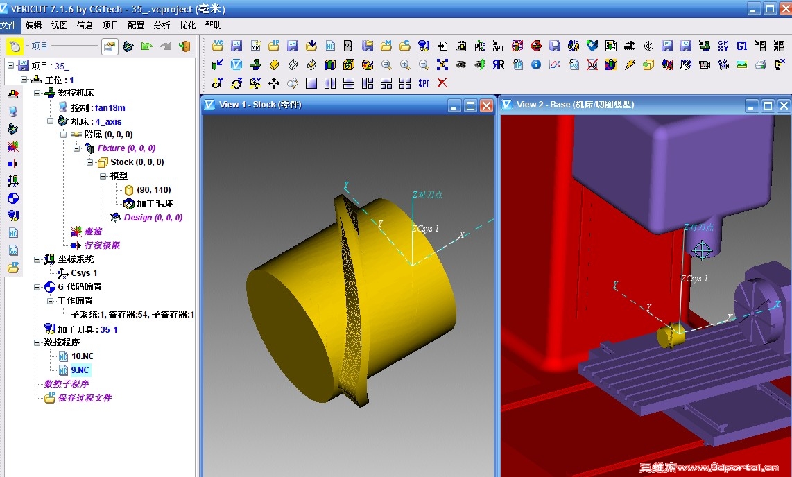

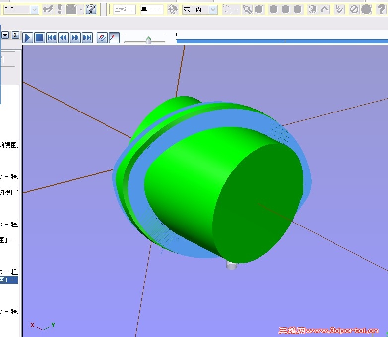

) v9 Y* n& H2 K/ ]6 N0 R( p$ L+ |( X这个不难做简单!开粗用的替换轴,单边留2M的余量,然后用五轴加工方式四轴输出,精加工,保证加工曲面的正确性!

1 T8 ~/ @+ G! O9 o8 \0 t! S: E程序已经在VT模拟!9 H6 c  g! T) g
# I0 |8 f( O$ b# N9 y8 ^5 {* t文件: 6.16 OK.zip (3.38 MB, 下载次数: 211)

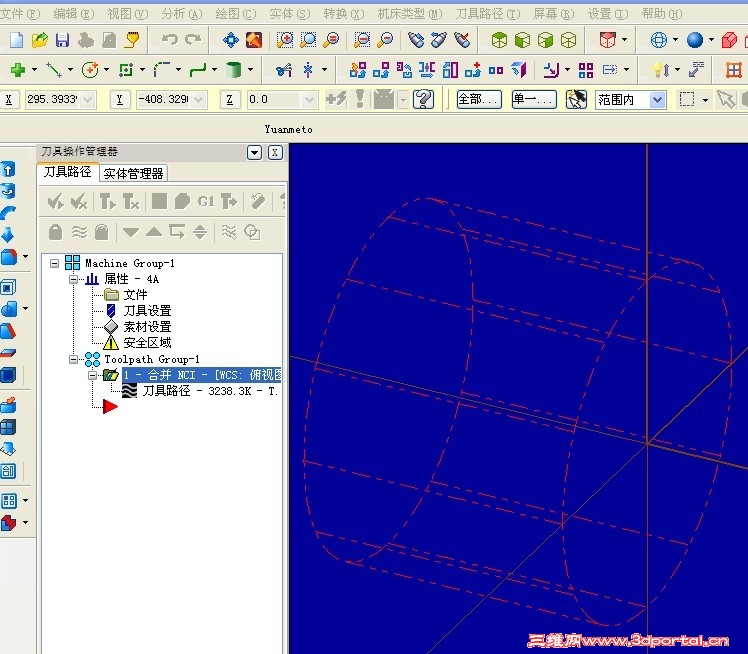

谢谢开花结果 。。。就是要这种的路径, 太感谢了。 。。问下那个开粗的俩个面是如何展开的?是先展开上下俩条线,然后直接画出来的吗?还有那个精铣的路径没有看到你选的加工面,难道可以不用?  谢谢!。。
发表于 2013-6-20 15:11:26 | 显示全部楼层 来自: 中国河南安阳
展开,你需要找到边界线,然后用缠绕把曲线展平,以展平的曲线做出曲面!
