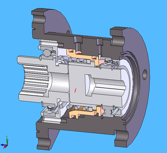

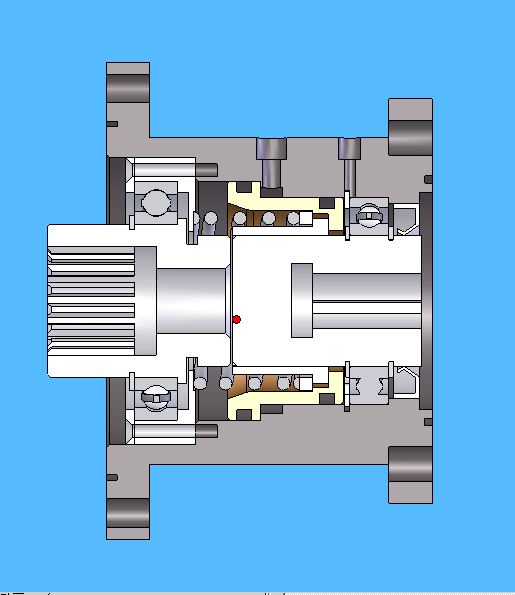

以下图是我的作品,希望高手给点意见.
发表于 2006-7-27 12:01:39 | 显示全部楼层 来自: 中国广东深圳
不错啊,只是怎么有2个进气口呢
 楼主| 发表于 2006-7-27 20:34:34 | 显示全部楼层 来自: 中国山东东营
不是两个都是进气口,左边一个是进气口,右边一个是润滑油进口,润滑两个轴承.

发表于 2006-7-29 18:30:10 | 显示全部楼层 来自: 中国广东深圳
吼吼明白喽
: M7 h. u- L7 J# K" m. X5 H  p& J" g% V# _; w: N+ s1 {! {
俺是搞气动的,正纳闷呐,有弹簧的一般只会有一个进气口

发表于 2006-10-13 14:16:07 | 显示全部楼层 来自: 中国广东珠海
不错,只是有点粗糙~~~

发表于 2009-5-6 21:40:58 | 显示全部楼层 来自: 中国陕西西安
能讲讲,工作原理么,能做个模拟的动画就更好了
发表于 2009-5-7 07:43:46 | 显示全部楼层 来自: 中国河南漯河
做的很漂亮了!只是有些地方应该有圆角的地方没有,感觉太硬朗了……是不是还没完全成型啊?
发表于 2009-5-10 14:06:22 | 显示全部楼层 来自: 中国广东广州
是靠端面摩擦来进行扭矩传递的吗?

发表于 2009-5-10 18:14:59 | 显示全部楼层 来自: 中国上海
能讲讲工作原理吗,没看懂如何工作的,是断面传递力的吗

发表于 2009-5-11 09:00:04 | 显示全部楼层 来自: 中国黑龙江哈尔滨
不太懂气动离合器工作原理,楼主能介绍一下吗,或做个动画演示一下?谢谢
发表于 2009-5-11 13:00:53 | 显示全部楼层 来自: 中国浙江宁波
设计过气动离合器,但是我的是一个气孔,进气出气一个孔,用的是唇形密封圈,对气压越大密封越好,压量0.2一边,保证0.2气压下不漏气
