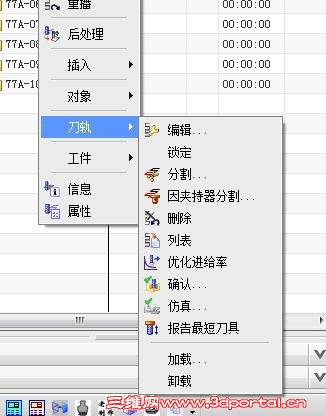

如标题,请问是版本的问题吗,没有过切检查做大东西很麻烦啊。希望有 o.jpg + a% k+ S0 n) X$ P
4 b4 e/ ^- x2 T7 I/ R8 I( F朋友指点迷津,谢谢!" E! v$ |9 V/ s3 R2 h

我升级到8.5.2也没有这个功能.....

这个和你用的许可证有关,你可以搜搜“加工驱动全的许可证”,换了许可证就可以检查过切了。

8.5的過切常誤報,不知更新後有沒有改善,
2 g! r+ p% X* r9 {2 n3 \反正我還是回來用8.0安心一些。

我们用的4.0版本的有可以检查的。

我装的8.5没有这个问题。
