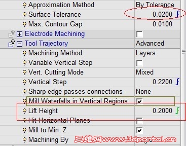

從e10就這樣了 但e10能先把公差打小 然後再把粗糙度打細 之後再把公差改大(為了運算速度較快)
% J5 a8 [9 ]6 j, j現在e11就真的綁死了....

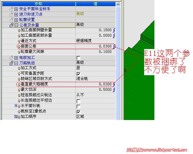

是啊彻底捆绑死了。。。E10还可以变相的搞一下,这下玩完了。。。。
发表于 2013-6-17 19:59:48 | 显示全部楼层 来自: 中国福建厦门
哇,真牛,改的真厉害啊,这个还玩死里改
发表于 2013-6-17 23:00:40 | 显示全部楼层 来自: 中国湖北襄阳
本来可以改变粗造度来改变步距,现在怎改都不起作用了!!!
发表于 2013-6-17 23:18:26 | 显示全部楼层 来自: 中国浙江金华
这个是想在粗光的时候用?我怎么只在光刀的时候才会改这个值。
发表于 2013-6-18 08:27:09 | 显示全部楼层 来自: 中国广东广州
是绑定但是这个可以改呀........

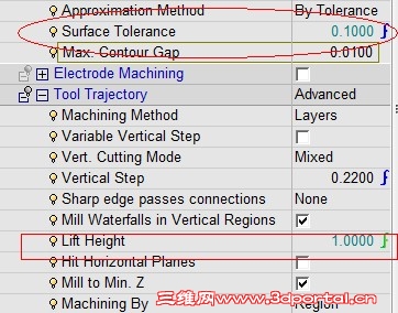

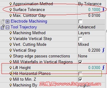

发表于 2013-6-26 10:30:09 | 显示全部楼层 来自: 中国台湾
本帖最后由 leonarka3 于 2013-6-26 10:31 编辑 " z) Z  `3 C, h8 E4 Y
lzhly2006 发表于 2013-6-18 08:27 static/image/common/back.gif6 h. a/ A; j$ \8 G& L7 A
是绑定但是这个可以改呀........
& T8 p& B+ l2 B3 \: h8 Y2 s$ {& A
你......
# [2 _. j2 `1 f* P6 p! M你說的跟樓主說的是不同參數的 ......- v0 X; [3 j, [$ D' u
* h# b2 v. i* C. b! @樓主說的是 Variable vertical step
