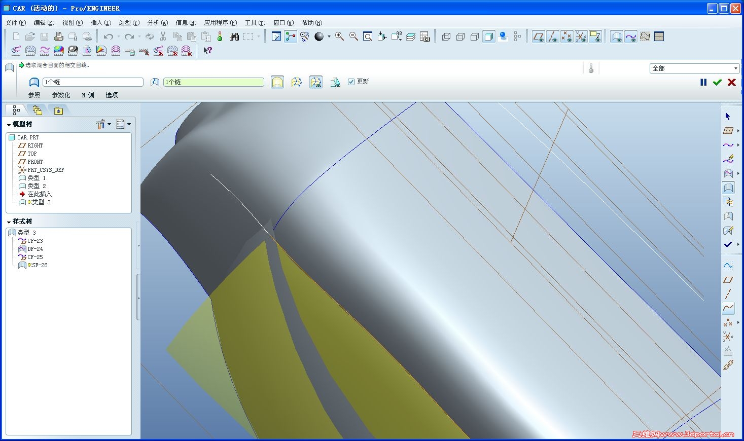

[求助] 下落曲线被连个曲面分割,如何整成一条曲线
发表于 2013-6-17 13:46:49 | 显示全部楼层 |阅读模式 来自: 中国河北邯郸
在做曲面的时候,需要使用一条下落曲线,但是下落曲线被父特征的曲面分为两段,如果选两段的时候,曲面没有办法生成,我想解决办法只能是把曲线变为一条,我试着把作为父特征的两个曲面连接在一起,可是不起作用。请求懂曲面的人稍微指点,我刚学曲面。
car.prt.zip
374.9 KB, 下载次数: 0
发表于 2013-6-18 18:44:01 | 显示全部楼层 来自: 中国广东东莞
你选曲线的时候按住shift就是曲线链了,,
发表于 2013-6-21 17:45:21 | 显示全部楼层 来自: 中国江苏苏州
本帖最后由 rageyuan 于 2013-6-21 17:46 编辑 * s$ q" f- K7 e; h! e* t/ Q4 _) s
9 V* l7 x1 ^( g+ V. I/ M
或者复制曲线时选择“逼近”
