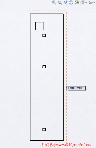

钣金零件图可以展开,但在工程图中不能生成平板模型。工程图中貌似展开过一次,后来就展不开了。展开保存后,在工程图中没有折弯线

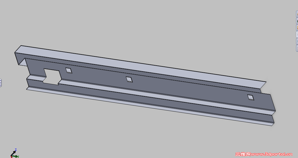

钣金件
钣金件

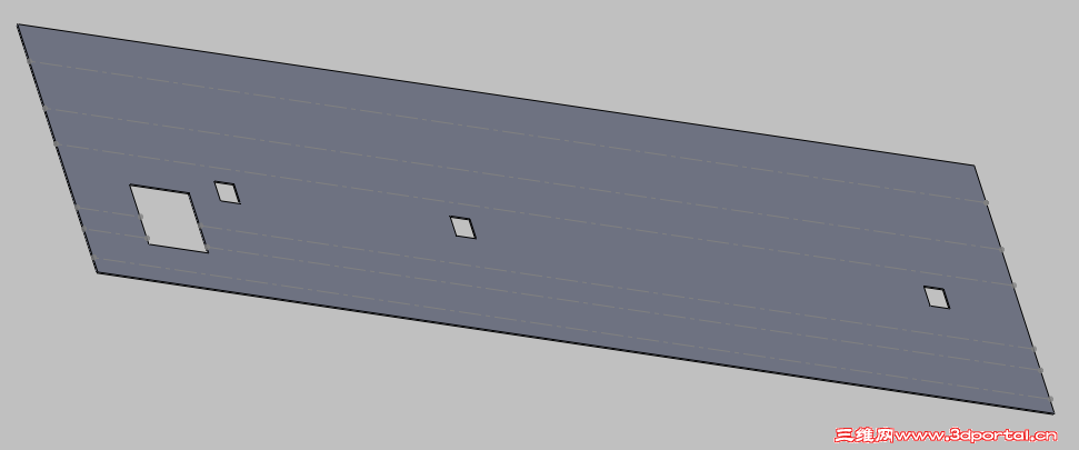

零件中可以展开
零件中可以展开
工程图中选择平板模型是这样子
工程图中选择平板模型是这样子

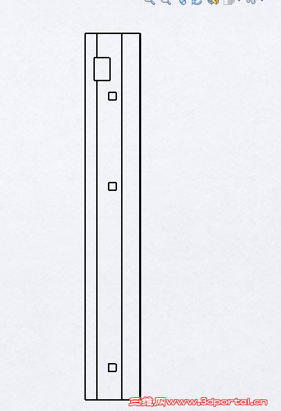

展开后保存,工程图中打开是这样子,没折弯线

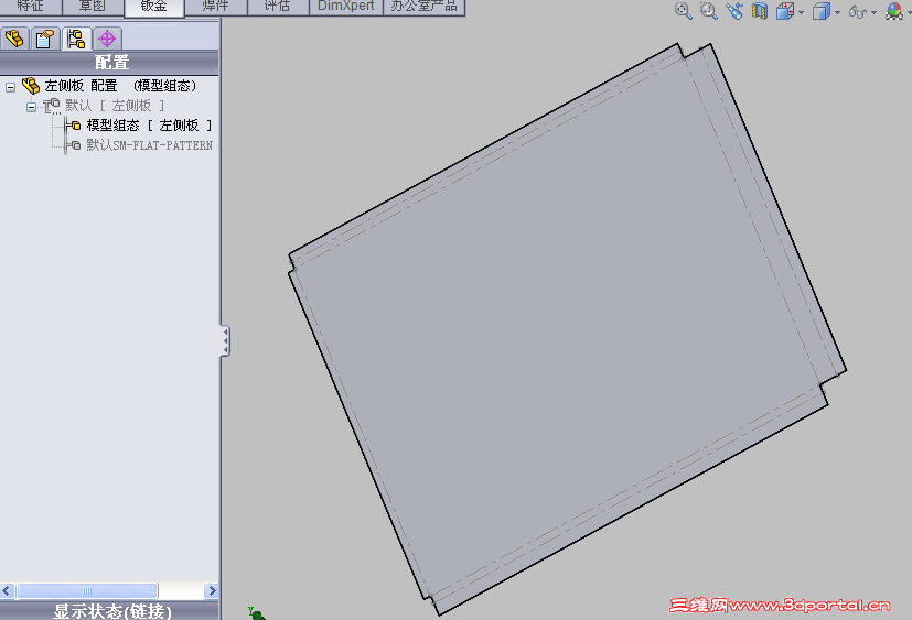

* j5 Y) A' }( c5 c$ N$ b谢谢解答。问一个很外行的问题,模型组态怎么查看,在哪儿呢。我的界面是这样子
发表于 2013-6-21 14:41:55 | 显示全部楼层 来自: 中国上海
zhaao 发表于 2013-6-21 14:28 static/image/common/back.gif
* @6 Z4 B. H' K; H) i9 u: O: C+ m' s谢谢解答。问一个很外行的问题,模型组态怎么查看,在哪儿呢。我的界面是这样子
3 R+ `4 ?4 k* u8 s: C5 w7 D
在展开状态下你的“模型组态”应该是灰色的,而“默认SM-FLAT-PATTERN"是解压缩的,这个是“默认SM-FLAT-PATTERN"对应工程图的展开的。

谢谢,有效果。话说折弯线有时会显不出来,那是个神马情况?按网上的说法点“视图——草图”,没效果啊, ...
* Z( G, L/ S1 W* Y9 f5 x用SW自带的平板型式转工程图就带折弯线,如果你自己添加一步展开,用展开转工程图就没有折弯线。

在展开状态下你的“模型组态”应该是灰色的,而“默认SM-FLAT-PATTERN"是解压缩的,这个是“默认SM-FLAT- ...
- q. J3 k+ p9 w2 t  C" t. G
我的“模型组态”是根据6楼,自己点右键起的名字,里边没有模型组态的。同样的位置,6楼的叫“模型组态”,我的怎么叫“设置”啊
