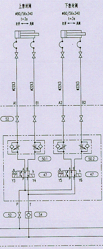

现象:阀板关闭后马上自动打开,油缸动作,换向阀动作,电磁铁不得电,无泄漏,手动控制正常,远程控制问题依旧
( k8 q0 E6 N5 B+ q' t: X解决方法:将双单向节流阀流量调小,症状消失2 }8 S2 [4 S  W9 y/ v
7 F6 }' C5 F1 c: `7 m' u" ~3 x  ^系统采用二位四通换向阀,供油节流,油缸无内泄,阀心无泄漏
! V0 w5 d. l% N% q换向阀型号是4WE6D61B/OFCG24N9Z4将阀换成4WE6D50/OFAG24N9Z4后不用调节节流也可以解决问题,这两个阀有什么区别
$ `, G' {: _% S6 g9 C/ ~

两个换向阀使用机能上没什么区别,系列号不同,在结构上有区别。
  ~4 Q, Y3 a! T& z0 p可能是制造上的质量问题吧,刚看到你的帖子,找到原因了吗?  \- L8 ?) P7 T' ]
! M% C/ T3 x% J) b) G5 W! W! v补充:你的炉顶系统中下密封阀回路中应该有液控单向阀,且有蓄能器,应该与换向阀无关吧,不应该因换向阀的问题自动打开。
! U3 Q" n( l& r# M% S
- g! e+ O: m# s( c3 \6 q[ 本帖最后由 9619 于 2006-9-17 00:05 编辑 ]
发表于 2006-9-18 20:31:20 | 显示全部楼层 来自: 中国湖南衡阳
没有液压锁吗?
 楼主| 发表于 2006-9-25 17:36:20 | 显示全部楼层 来自: 中国河北唐山
关键是只有电磁换向阀和双单向节流阀,没有液控单向阀。有时间 出个图给你们
 楼主| 发表于 2006-9-25 17:39:18 | 显示全部楼层 来自: 中国河北唐山
这样的控制系统我也是第一次看到,以前的都是用Y型三位四通换向阀,带锁。只有这个地方的使用的是两位四通换向,不带液压锁

 楼主| 发表于 2006-9-26 19:26:01 | 显示全部楼层 来自: 中国河北唐山
以下是图纸资料,大家分析分析
6 [* {9 d' D* u' h% b: S8 c6 y9 t/ _
[ 本帖最后由 大浪淘沙 于 2006-9-26 21:09 编辑 ]
阀组
阀组
系统图
系统图
 楼主| 发表于 2006-9-26 21:12:03 | 显示全部楼层 来自: 中国河北唐山
两张图是一样的,第一张没有能显示出来.油缸为直立安装

可能是远程控制换向阀换向没有到位,换一个换向阀就可以了。
6 m& |- n: a# K0 ]7 j你的炉顶系统我也是第一次看到,可以用两位四通换向阀(好像带定位的不妥吧),但应该有液压锁。6 T& W. e& w- q  h3 [9 H/ F

发表于 2007-10-8 23:16:34 | 显示全部楼层 来自: 中国河南信阳
好想应该是电磁换向阀有内泄(包括产品质量)因为没有液压锁。2位4通阀阀心不道位自然油压回流。液压缸因为高炉密封阀重力自动打开。调节节流阀只是把回流的流量调小,放慢液压缸的速度。你的远程控制用电可能和电器的延时有关
