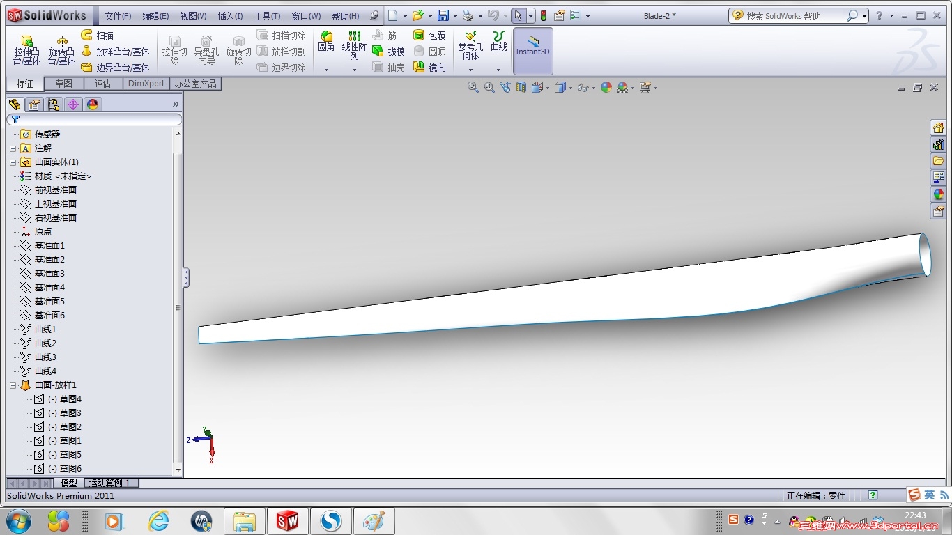

各位好,麻烦大家,想求教个问题。我用SW对风力发电机叶片进行三维建模。9 O2 L4 N5 W- E2 \2 X' u
首先我通过画6个草图作为截面(不是闭合形状),然后进行曲面放样。得到如下图所示(左端为尾部,右端为头部):! L9 E; F  }' T2 s
% l0 a* U! R: [6 P& @' K
整体
整体

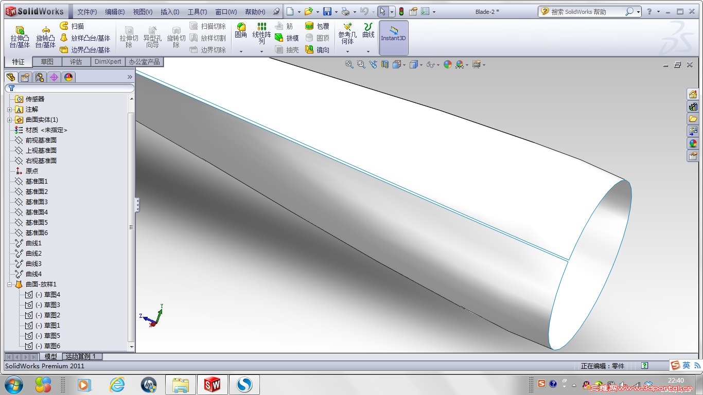

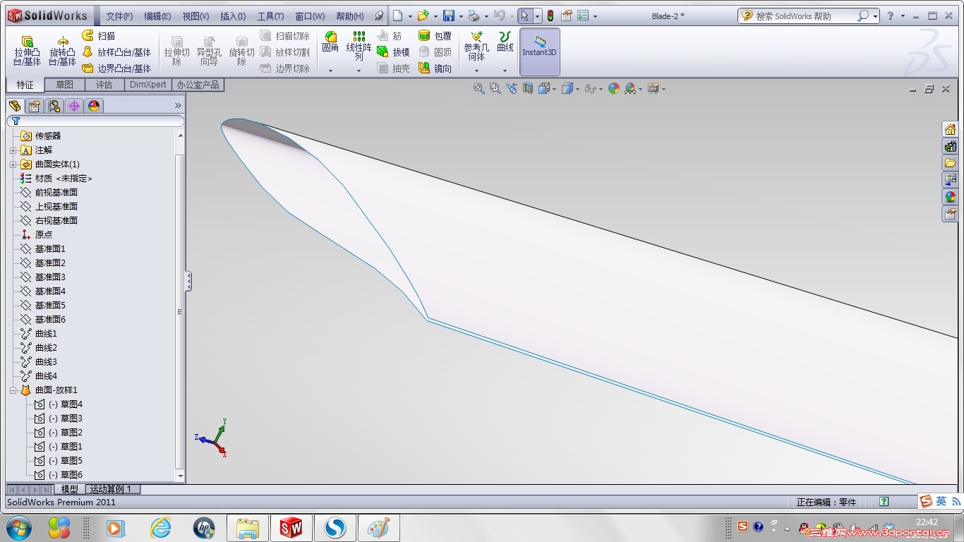

* \7 n+ o* _6 i* T7 h( _因为我故意让6个截面都不闭合,所以放样出的实体边缘留有空隙。如下图所示为叶片尾部和头部:2 e; x/ G  i4 t" z
5 }4 j, R8 p9 m9 X/ J8 C
9 x) D4 @$ B6 y6 M; Z2 F: t. J
8 @" T0 [& X; M9 @1 |' N
尾部
尾部
. E, r, `/ E  ]& d$ R
9 p3 E: M' J2 s1 o2 H) v
头部
头部

# b5 R  W( K" @' H3 Q那接下来我想把空隙部分缝合起来。该通过什么方式呢?是曲面填充,缝合曲面还是边界曲面呢?如何用填充曲面的话,选边线的时候没法选择,因为两条长度方向的边线是通过放样出来的。

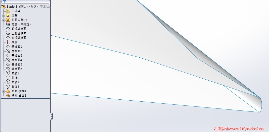

边界曲面(邊界相切),把空隙部分缝合起来
) T7 }  j2 Z$ K& r不知附檔是否符合要求
2 I6 x' g* W! L8 E8 g0 V& \ Blade-3.rar (169.39 KB, 下载次数: 6)

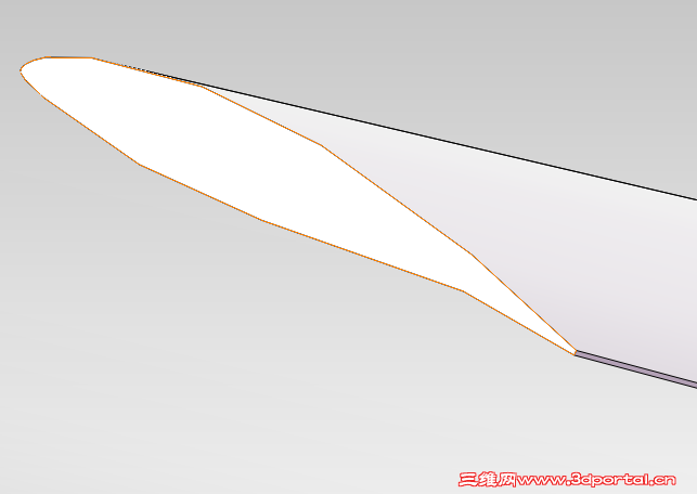

' N5 N/ T# o. o8 j刚试了下,可能没达到楼主要的效果,边界是直角。8 t/ s' N) z" q5 }5 @2 \, I
Blade-2-1.rar (190.87 KB, 下载次数: 4)
  ~+ Z2 H; C/ ?. x1 u谢谢你啊,我用你这个方法做的,将草图的样条曲线和边缘的直线组合成块,然后就封闭了,然后一起放样成功。
