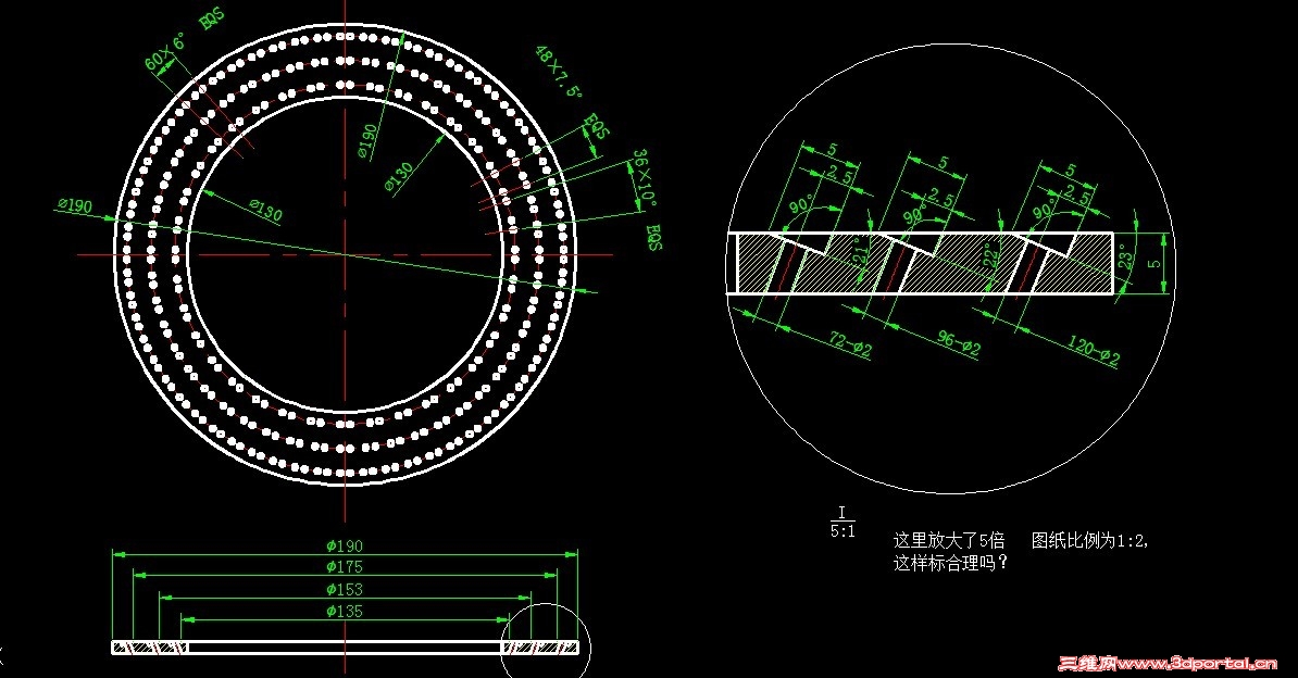

这图片里的图形标注有哪些不规范的啊?请专家指点   O(∩_∩)O谢谢

如果不介意的话,请上传dwg图纸(建议用低版本)截图看起来很费事
5 R$ P6 K+ A! m: H% L* f这张图没有技术要求吗?
洪哥 + 2 讨论

! [  K! B& O9 r% K# h$ N8 R需要什么技术要求也请指点一下,我是新手,对这个还有很多需要学习的,我马上把图纸传上来( 这个是我自己画的,原图纸在公司)  谢谢你啊

1 既然都是均布,能不能不把所有的孔都画出来,只画1/4即可4 z9 |/ C) d  j5 B$ d4 I3 @5 r
2 好想找了半天没看见两个相邻小孔之间的间距角度
+ W) h+ {/ y& F! N3 从中间剖视的画是剖不到孔的结构,且没有画剖面符号.可以考虑拘捕剖视表达孔.& q8 D0 K5 Z: k7 b" u; d8 I5 ?
4 Φ190和Φ130直径标重复了.: y3 T3 M8 X6 u
5 不知道是干什么用的,材料是什么,但是这么多孔是否考虑有位置要求,没有形位公差,尺寸公差粗糙度.

谢谢您的回答   两个小孔之间我标注的是距离尺寸,材料是电路板,这些小孔是固定LED灯用的,两个相连的小孔是LED灯的两个插线孔(和二极管差不多的)
( V3 q4 A1 z3 {6 p& d6 \! p* \请问位置要求,没有形位公差,尺寸公差粗糙度需要怎么标注合理?还请赐教   谢谢

1  直径标注要标全直径,不要标注一部分。5 I1 H# O9 d6 e
2  角度标注要水平。
( x2 Q0 i% l+ l3  上端沉孔形状不用各个标注,只需用一个移出放大图即可。  q# ?! u" T4 p# w% U0 z
4  同一尺寸标注不要重复,如外径。

/ X& x) j3 w- k( D* V. w  ]补充下:每两个一组,三圈,均布,需要把每圈的直径标注出来,(需要标注孔的中心线位置),然后把两个孔距表示清楚,标注均布。还有就是局部放大视图是可以的,如高老师所说,移出来一个孔放大就可以了,如果需要保证角度23°,最好标注下中心线与底面的角度67°打上括号,表示为参考尺寸。

dwg压缩就可以上传,电路板的材料是复合材料,图纸的剖面不应用金属剖面画
8 u" u- Q* a' z能否提供LED灯的相关尺寸或者图片(型号)
