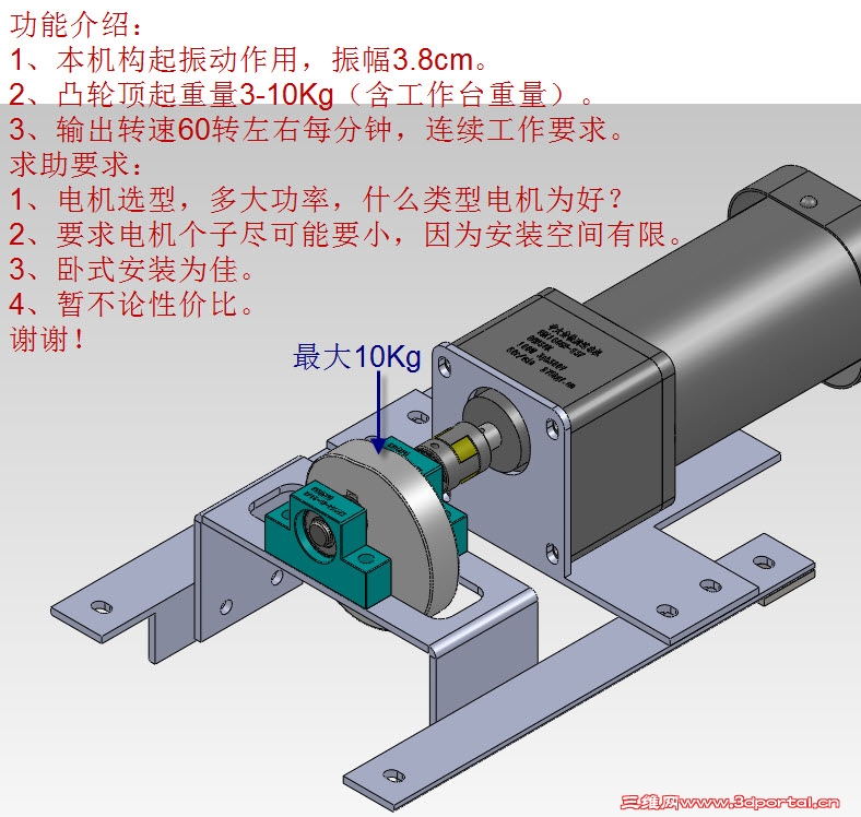

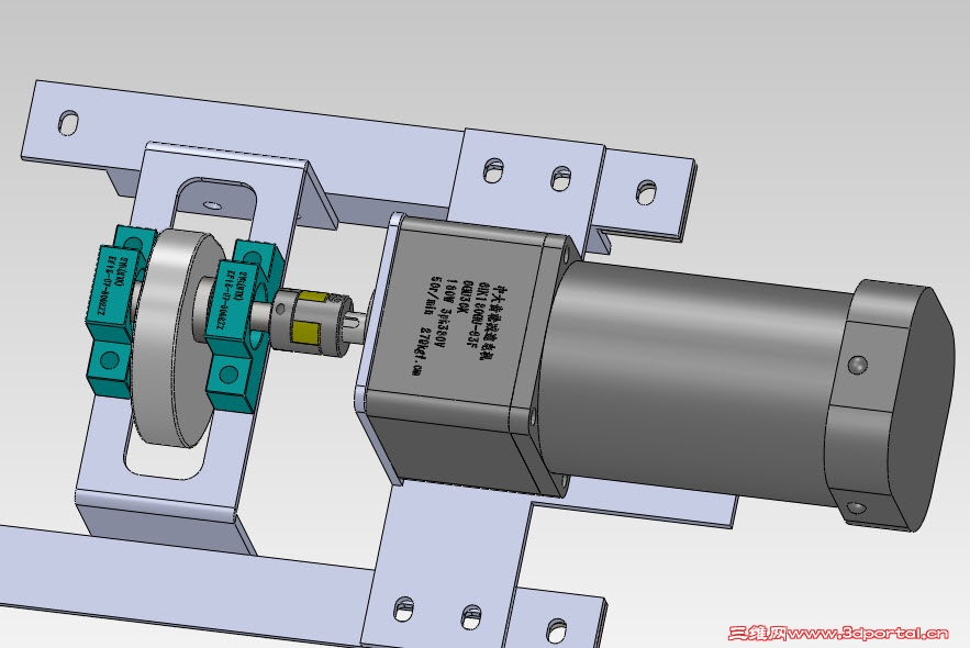

请大家帮助选择一只电机,如图要求,谢谢!

你可以去查一下 摆线针减速机  具体的话我这里没有样本没法具体解答。
发表于 2013-8-23 21:15:43 | 显示全部楼层 来自: 中国福建厦门
我做过一个向上顶起一个50KG的垂直面上下运动,且同时带动脚轮水平运动的,才用150W, 直流36V电机,你这个功率50W的应该都够了
虎强 + 2 欢迎参与
发表于 2013-8-30 14:37:37 | 显示全部楼层 来自: 中国辽宁大连
根据重量和摩擦系数确定摩擦力,在根据凸轮半径选择电机的扭矩。  功率=扭矩*转速/9550  这样电机就可以选择了。希望能帮到你。
