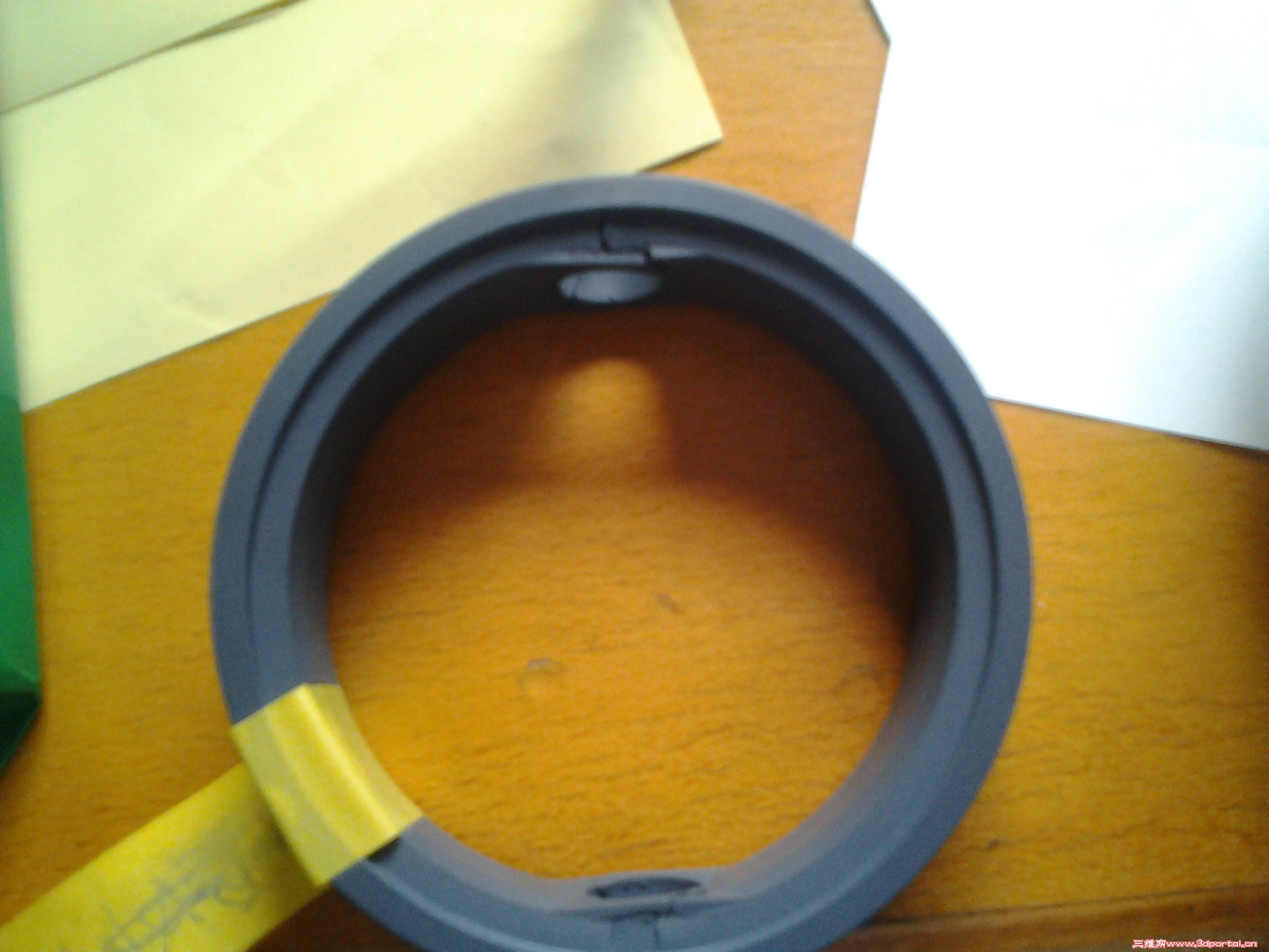

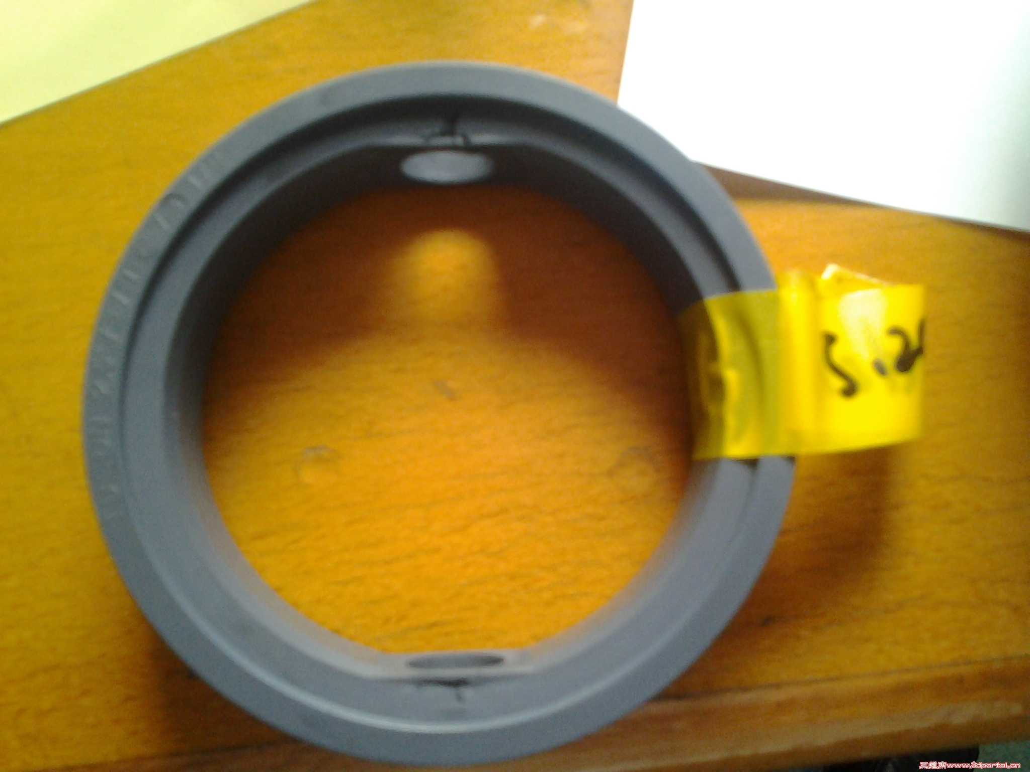

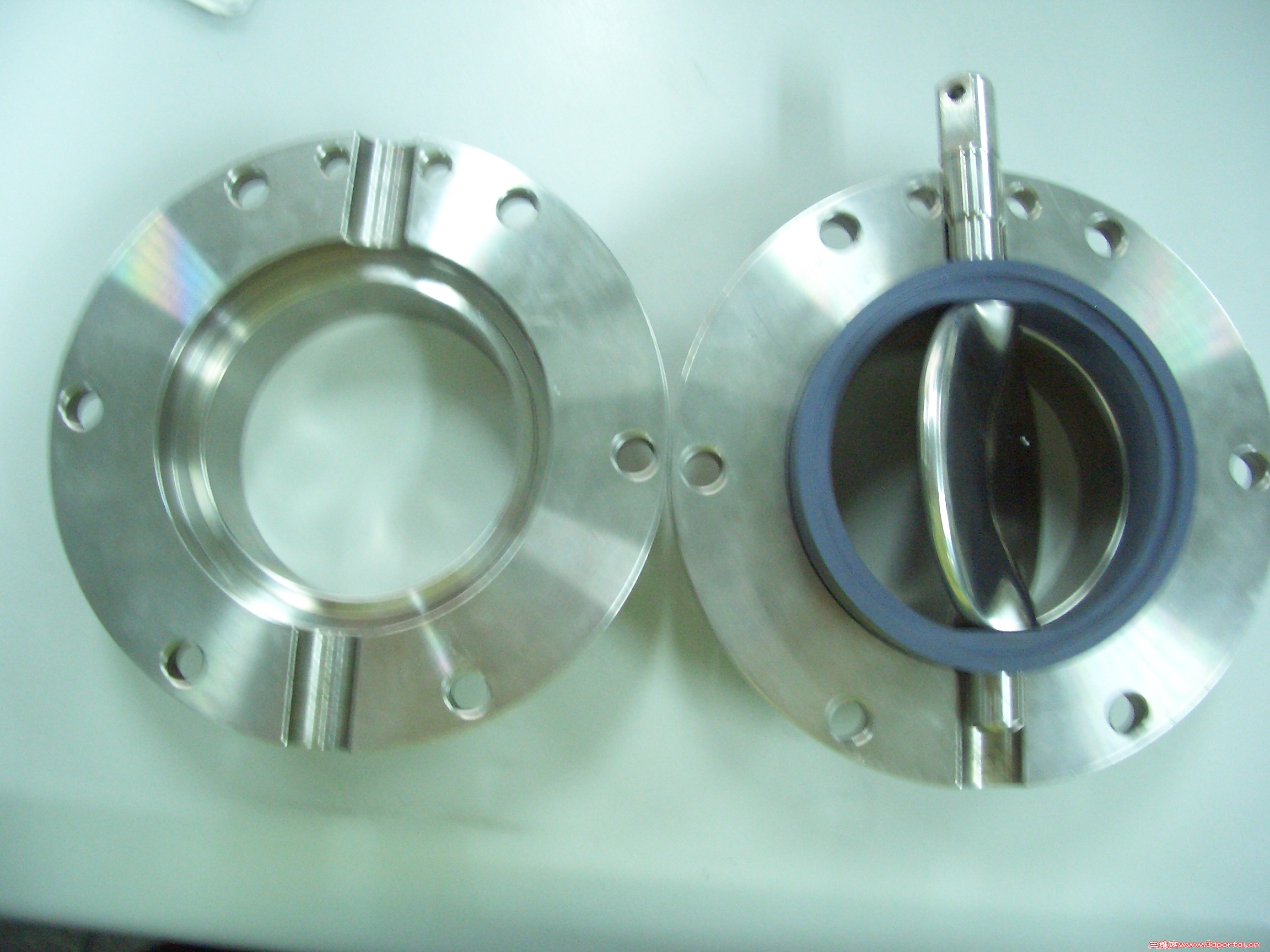

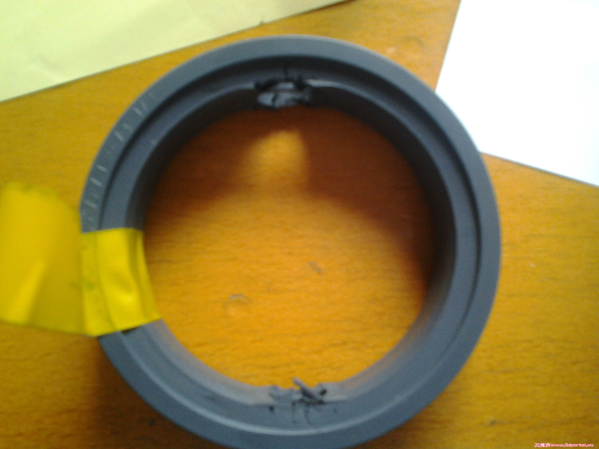

目前有位客户反应,他的蝶原配的橡胶衬套使用出现断裂情况,请大家帮忙分析一下原因
# a% R4 o/ G- Y) m" J1.断裂部位都在阀杆孔部位! t8 M7 a7 @) r" n9 f: R
2.在空气中,用手动开和关,没有发现问题,但是用气动开和关,几次就出现断裂
# D5 o5 g( b4 e% R! m. O3.目前使用的材料的氟橡胶,大概硬度是65+/-5shoreA( y1 e( L- x' X( d  ^) w/ w8 n
4.蝶阀材料都是食品级不锈钢304(或316),和橡胶接触部位的金属加工精度很高,估计为0.8μ-1.6,很光亮,原装老外的东西
2 t2 a" P$ S4 v' G) c0 S; L8 V) j6 N, v) ~( `# c. x3 M
目前怀疑材料机械强度不足,由于我不是不专业做阀门的,对蝶阀的橡胶衬套了解不多,请大家提供一些改进建议?
; A5 |% q  Z! w0 M$ K衬套是否硬度或机械强度有标准?是否是强度原因?尺寸上是否也有影响,如何改进?

可能是材料问题或者是阀门动作时间问题,材料一般不会有问题,可以和设计人员沟通一下,老外做事比较细致。阀门开关时间太短,冲击力会很大。现场气源压力和阀门执行机构允许压力对比一下。

我也是觉得材料问题,手动的时候不断裂,到气动的时候就完蛋,可能的材料的机械强度不够,但是提升橡胶材料是否可行,还未知- M3 N9 M% n) D# D
是否还有可能尺寸配合有问题,橡胶尺寸做大了,过盈偏大,当手动是比较缓慢,无法体现其阻涉,当换成较快的气动时,摩擦阻力扯裂呢?1 ~, @1 y5 V! x6 T! u: K4 f. Q
不知道大家有没有蝶阀橡胶衬套的设计经验,看看多大的过盈是适合的?

损坏都在阀杆穿孔处,明显是橡胶件强度不能适应蝶阀开合冲击。换一种衬套材料,聚氨酯橡胶套强度高,耐磨、抗冲击,不妨一试。

楼上的有道理,由于涉及食品安全和耐化学腐蚀原因,聚氨酯有符合FDA的吗?另外也不符合耐化学和温度的要求,所以目前只能考虑EPDM和FKM的材料,估计提升材料硬度或许可以尝试9 T: ?* p/ W& Z, `
另外听说国外的原装没有问题,换材料就出现这个问题了,估计是材料原因

这个蝶阀按图来看,不知是否有密封要求。如果有,一般我们现在的蝶阀有偏心要求。密封面挤压力小一些。如果没有偏心,手动可以感觉到已经关闭,而又气动或液压、电动的话,应该在自动使用前进行行程限位,避免关闭冲击力过大,造成非金属密封件损坏。我们一般把气动蝶阀分为常开或常关。对于常开的,可以突然关闭的话,也要考虑比,面过紧损坏。常关的话,手动关闭,气动紧急打开。因此我认为对气动阀门都要进行开关限位调试,避免使用损坏。而这一点经常被忽视。
