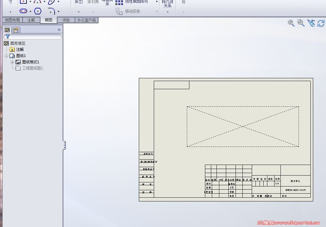

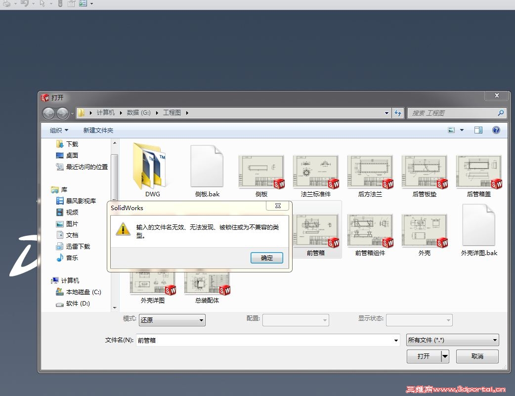

各位大神,以前的工程图打不开了如图,求解

模型与工程图未放在同一文件夹,造成模型与工程图不再关联,仅供参考

楼上正解,你这样把跟工程图放到一个文件夹,而三维图放在另一个文件夹,你倒是方便了,如果有备份的话,恭喜你,如果没有,你只有重新画了。1 z( W3 [5 ], i% H
' r3 \  K5 f$ y9 ?下次,如果你非要这样方,可以将原来工程图另存为到另一个统一的文件夹(另存备份档)。不知道我表达清楚了没有?

不必重画,只要模型还在,不管路径是否相同,重新关联即可,不一定要放在一个文件夹内。
 楼主| 发表于 2013-6-13 12:27:14 | 显示全部楼层 来自: 中国河南许昌
4楼,请说明这样关联呀。谢谢以上几位大神,我明白了,我只有工程图怎么办?

没有模型,那只有重新画了。

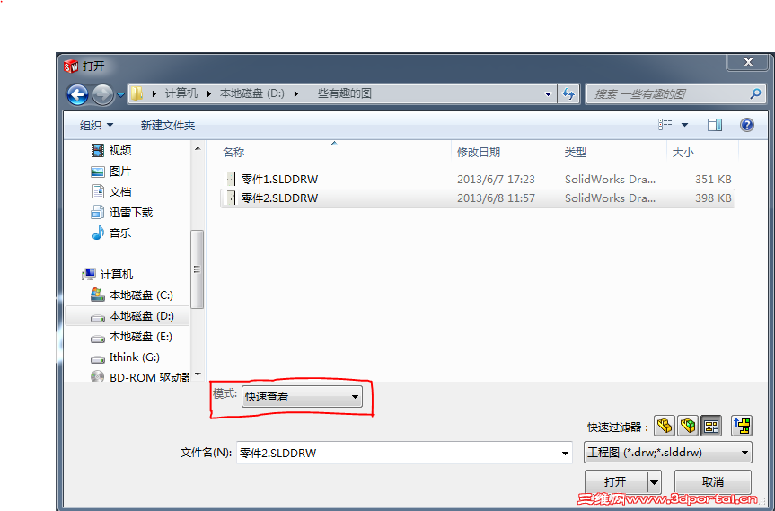

发表于 2013-6-13 13:11:00 | 显示全部楼层 来自: 中国上海
lijunq 发表于 2013-6-13 12:27 static/image/common/back.gif
  z5 x1 Q+ y3 W/ C. B6 m8 C4楼,请说明这样关联呀。谢谢以上几位大神,我明白了,我只有工程图怎么办?
. m. {  m' k1 _! H3 e' X# [8 ?: D注意红框部分! Z7 s5 ~( H# h: y7 o. R* \

 楼主| 发表于 2013-6-13 13:21:07 | 显示全部楼层 来自: 中国河南许昌
谢谢!明白了
