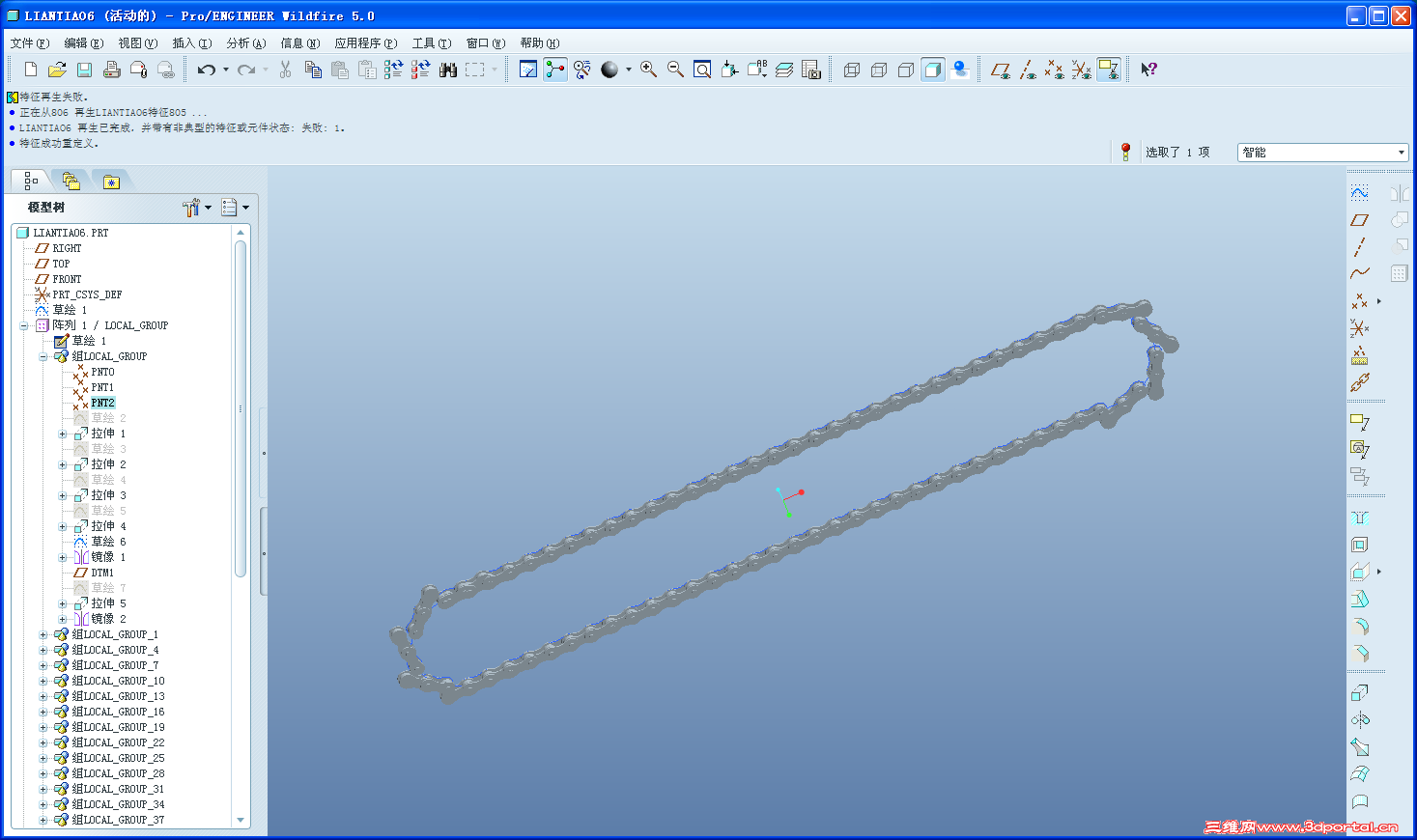

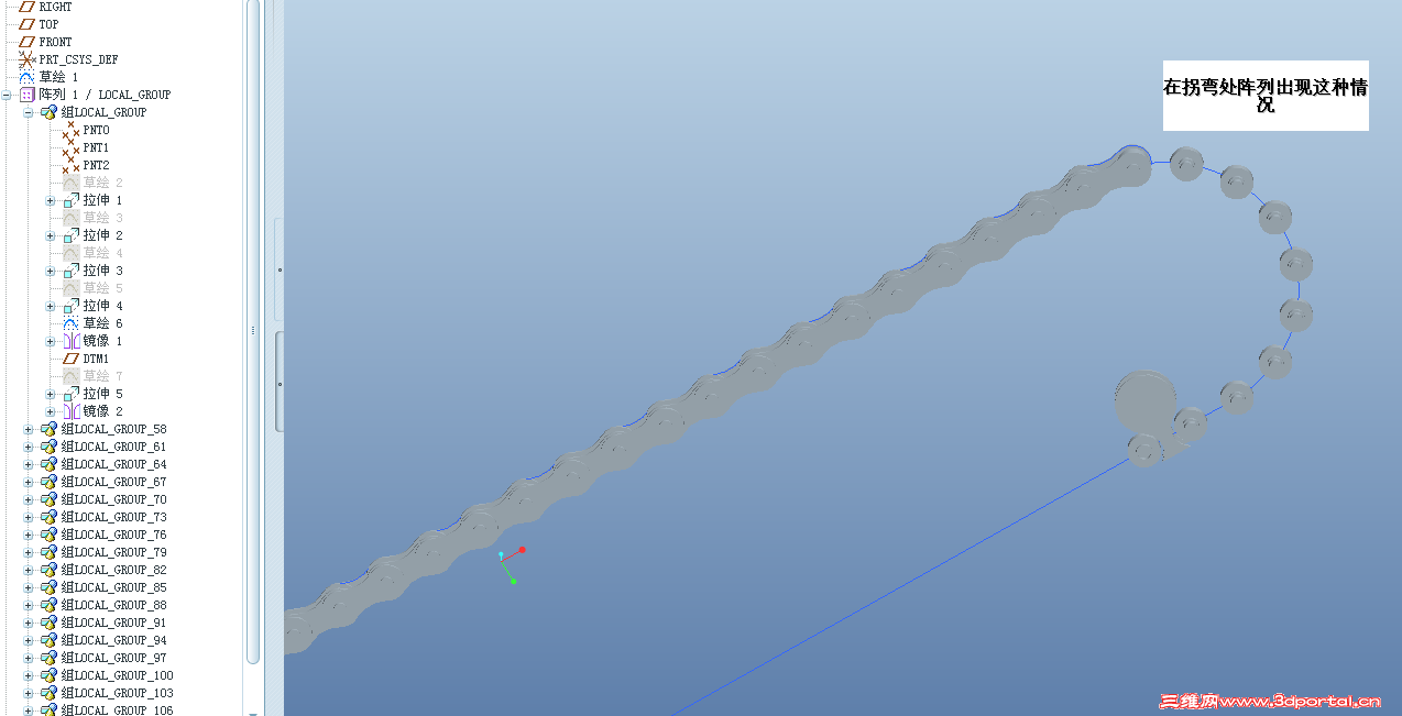

7 u$ o  K) j( T$ X- [( ^) {# a+ I我在做自行车链条prt时,阵列采用了两种方法:第一种是尺寸方式,阵列结果如图
% K7 Y1 f; L/ Z4 c第二种方式是曲线阵列,阵列结果如图
' X* h: Y- x+ R' l) Q. ?; V都是在拐弯处出现问题,我试了好多次,修改参照什么的能想到的问题都试了,但是还不顶用,求指点。, k% z. p% Y) J
尺寸阵列
尺寸阵列
曲线阵列
曲线阵列

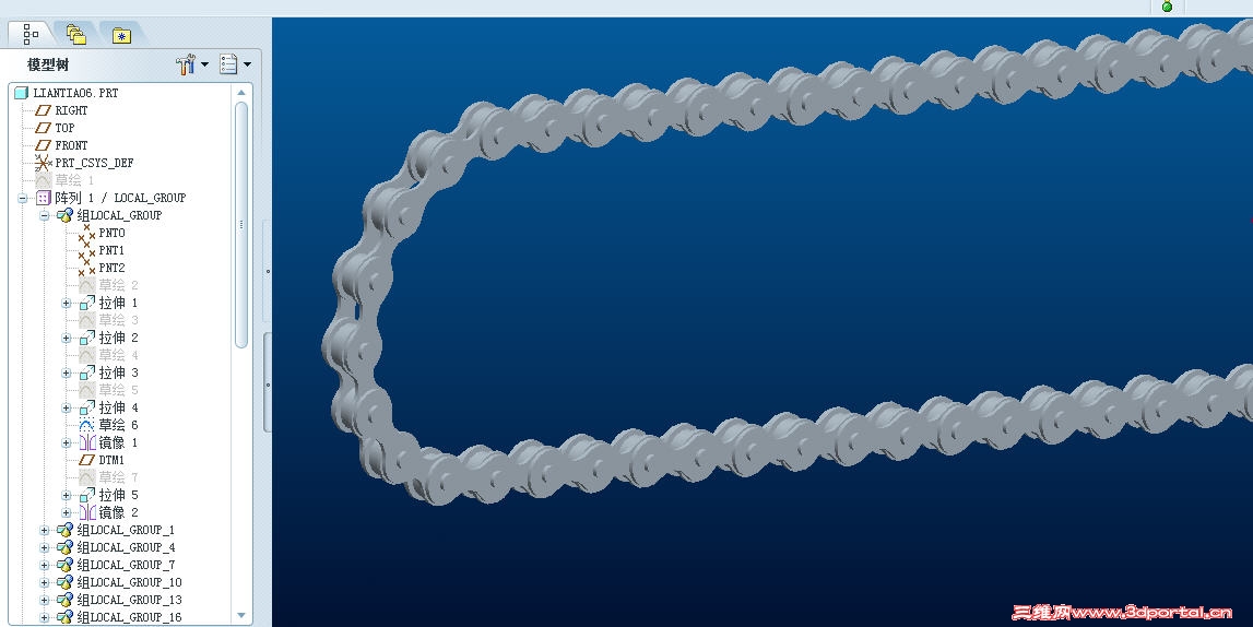

修改模型,扩大曲线之后的效果
修改模型,扩大曲线之后的效果

发表于 2013-6-12 11:19:00 | 显示全部楼层 来自: 中国湖北黄冈
第二种列阵pro/e没有问题,而是你的模型有问题。pro/e只控制模型的起点,而你的两节链子是成直线的。在圆弧上只能保证起点在圆周曲线上,终点自然跑出去了。

( f0 s7 Y0 d+ ]9 O9 M3 c/ e2 ~我把模型修改了一下,又把曲线扩大了一下,结果有了好转,但是还不明白其中的道理。第一种方法是视频上看到的,http://video.sina.com.cn/v/b/55316372-1628747120.html

; o  R) Q( o+ B( W8 n
估计应该与设置的精度有关,误差太大时pro/e计算不了,不能保证所有元件在曲线上。

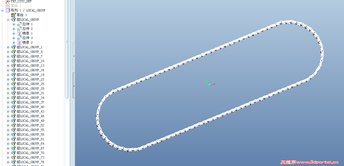

发表于 2013-6-12 14:13:29 | 显示全部楼层 来自: 中国广东东莞
这有何难,哥帮你搞定,跟精度没半点关系,自己慢慢琢磨琢磨,你要看明白了那你就进步了一大截,
1 f. {. X0 k9 n# G7 J9 S! g3 x9 i8 N4 C
liantiao6.prt.zip (690.41 KB, 下载次数: 18)

发表于 2013-6-13 22:14:40 | 显示全部楼层 来自: 中国广东东莞
不知道 你看出来没?  那些草绘不要参照其他曲面, 只参照基准点,,
