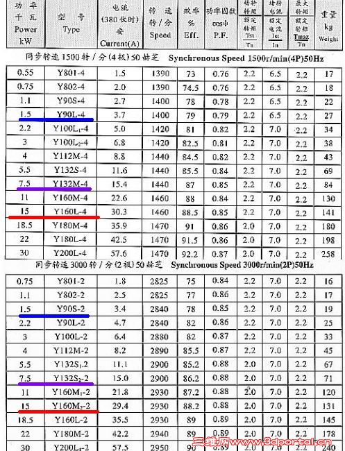

好像说电机极数越少,电机转速越高。尺寸规格越小?为什么我查表2极、4极、6极的安装尺寸都是一样。并不是极数越高。尺寸规格越小!0 J0 E# q) N# H) e/ z% a( p+ T

电机除了极对数(决定转速),还有功率的大小,这两者决定电机的机座号,功率越大、转速越低,机座号越大。转速快、功率大有可与转速慢、功率小的电机的机座号一样。

5 V4 q0 f3 ]( D$ F- K但是在表中查的是同功率的,不同极数的却机座安装尺寸都一样啊~~~

同功率不同极数的电机机座号一般是不一样的,只有个别是一样的如下表中4kW,下表中大部分都是不一样的,如1.5kW、7.5kW、15kW等功率相同、极数不同的电机的机座号都是不一样的。

相同机座号的安装尺寸当然一样,但一般高转速电机的机座号要比低转速的机座号小,也就是外形尺寸小些。

并不是简单的极数少就机座大,定子和转子的大小也有关,定子转子的大小和线圈数有关,线圈影响功率,一般情况下,极数少的转速高。/ Z) A8 m6 K* g
其实你如果看过电机组装就应该知道,其实同功率不同极数其实并不影响定子大小,机座不一样是因为用的转子大小不一样
