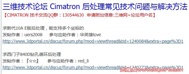

发帖主题已经登记到《Cimatron 教程整理汇总》,感谢你们的分享与讨论
  ]3 H0 X- m7 c) K2 A登记地址:http://www.3dportal.cn/discuz/vi ... &extra=page%3D1
