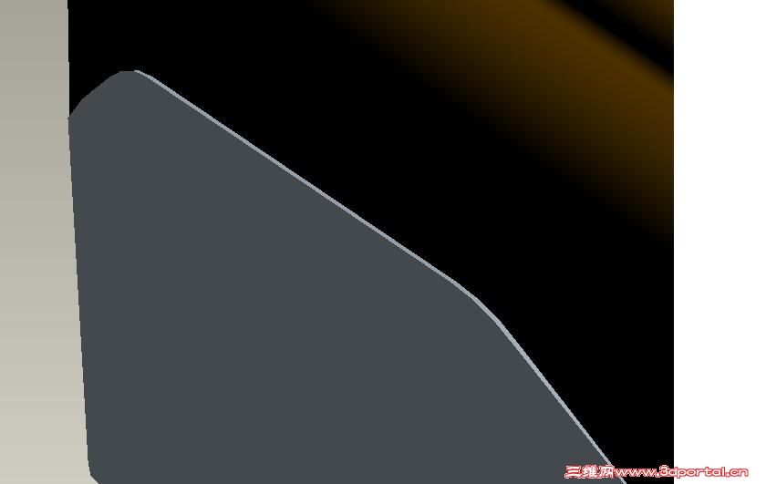

. p! V3 q3 `7 F% \" c# D如题,分别做了上下盖,因为配合缝再前视图看起来是个W形状,两个盖子分别拔模后,装配起来,边缘的尺寸不一样,应该是拔模时,位置不一样,外尺寸变化不一样,导致出现下盖子边缘外露。(见图),如何处理呢?
7 O; ~  n% _9 [另外,我找度娘后,知道能在装配图里面建立新零件,不知道能不能通过只个方法,重新建立一个下盖,使其和上盖配合?但我是新手,不知道怎么建立(求详细步骤?我是野火4的,买的教程里面刚好没有这部分内容)。
& _0 _' {" Z# @, G4 W% D! N& N以上,谢谢各位大侠先!

我靠...這種特徵結構就不能用普通拔模了呀! 用曲線拔模就不會有合模不一樣的情況了
发表于 2013-6-10 18:47:14 | 显示全部楼层 来自: 中国四川眉山
个人也赞同曲线拔模,这样比较精确
) Q/ Q4 i; p% M, B' W
6 j+ t; F5 Y5 _6 r大侠能否给个操作步骤或教程的?我百度没有找到什么有用的“曲线拔模”的教程,自己摸索了一下:参照部分仍然按一般拔模设定,然后进入“分割”页面,设定“按分割对象分割”,然后对“分割对象”进行定义,使用剪切零件下半部时用的草绘线条,确定,拔模(1度)成功,但一测量外尺寸,发现零件的最大外尺寸比原来的设计的尺寸(拉伸)大了1mm多。
