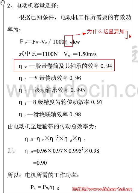

关于工作机的输出功率翻看了些资料,有个地方不太明白,就是有时候Pw=Fv/1000,另一种情况Pw=Fv/1000ηw,是不是当提到卷筒和轴承的效率时需要用到Pw=Fv/1000ηw这个公式,一般情况是用Pw=Fv/1000

1  因为传动系统有机械磨擦,会损失一部分功率,效率η=轴功率/(轴功率+磨擦损失功率)<1,各种传动的
6 k3 v2 q; H9 F& L! t& t2 Z" y效的乘积就等于总功率。
2 n8 z/ h8 o0 Z3 {* C" j2  电机本身转动有滚动轴承,其功率损失很小,这里忽略了,所以没有除以η。

机械传动中由于各种原因会产生公率损失,因此在设计计算时应考虑传动效率。在初步估算时,可以忽略传动效率的影响。
