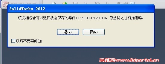

求助,各位大侠,小弟在打开一个文件的时候,每次都弹出一个对话框,如图显示,重启电脑也不好使,每次打开都有,请问该如何解决这个问题?! j0 A  p5 K8 l1 |

打开提示的那个零件,然后把特征树拉到最后,保存,再打开就不会了

没有打不开啊,只是特征树上有退回的,他在退回的状态下保存了该文件,所以打开的时候会提醒

谢谢高手,好使
