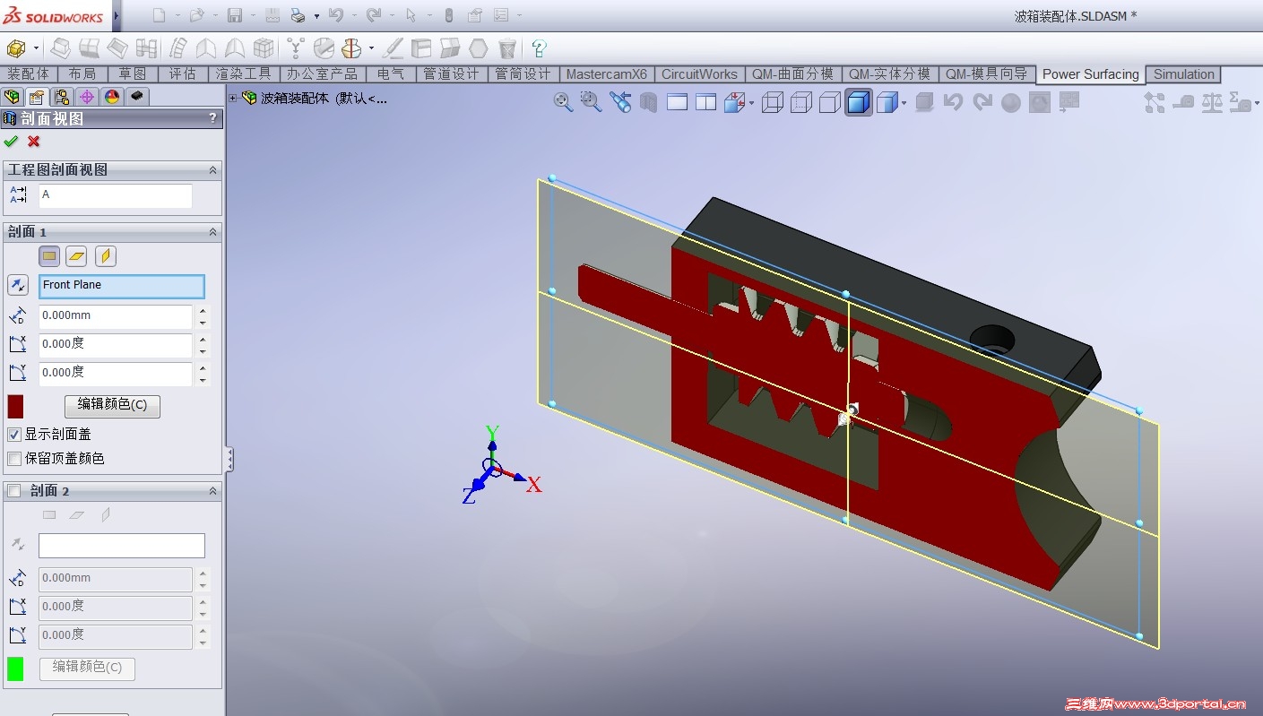

请问怎样在装配体的情况下指定某一个实体做剖面视图,而不全部实体组件一起剖?

可以用插入--->装配体特征--->切除--->拉伸或旋转来实现。正确选择要剖切的零件,不被选择的零件将不被剖切。
发表于 2013-6-8 14:55:30 | 显示全部楼层 来自: 中国江苏无锡
二楼正解,有必要的话可增加剖面配置。

发表于 2013-6-8 15:51:32 | 显示全部楼层 来自: 中国云南昆明
在装配里做拉伸切除,注意选择要切的实体
