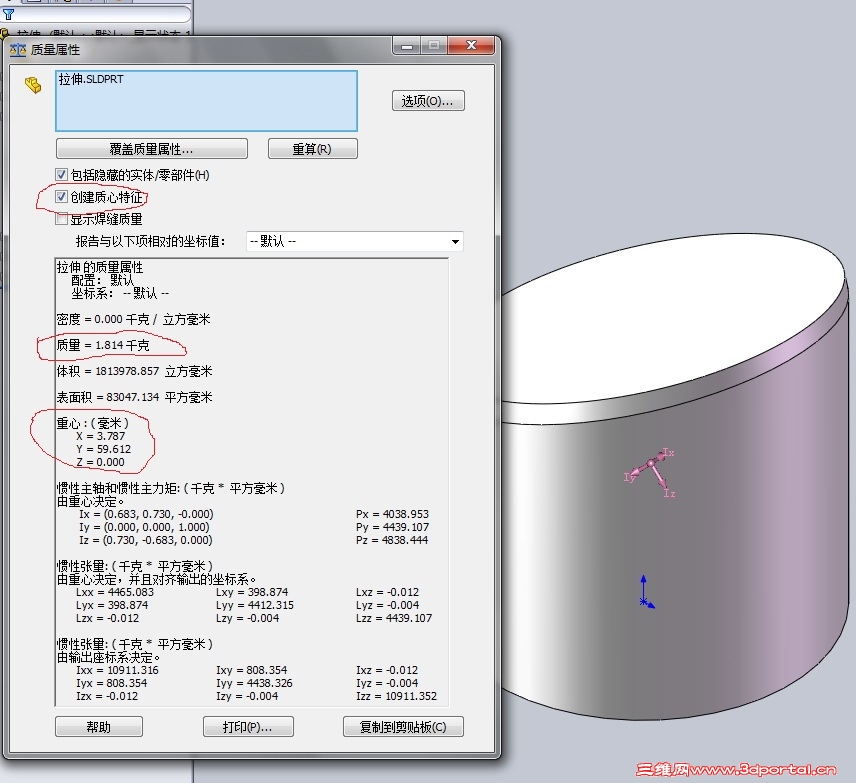

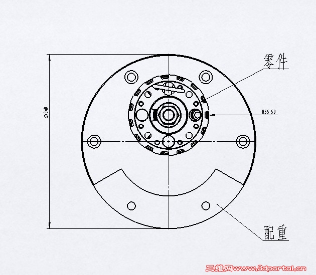

如图:偏心轮转动是要求平衡,配重的计算公式有谁知道?怎么计算?急!!!,跪求各位大侠帮忙!

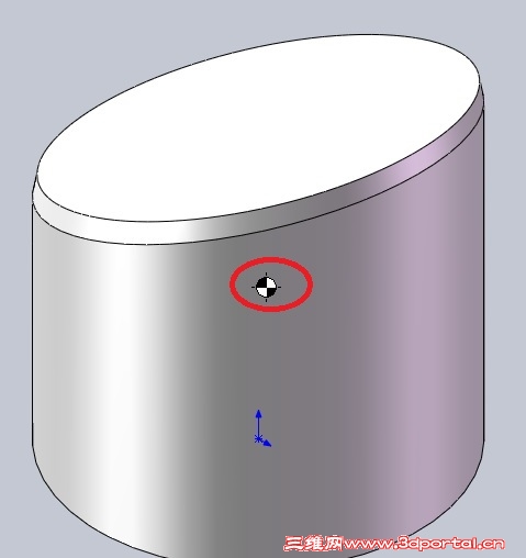

发表于 2013-6-6 18:39:37 | 显示全部楼层 来自: 中国河南郑州
打开菜单---工具---质量属性,选择创建质心特征.模型中出现质心位置,根据质量,旋转中心位置算出不平衡力矩,根据力矩平衡原理设置配重即可, _5 a& |% r8 r- L" O) j
创建质心特征
创建质心特征
模型中出现质心位置
模型中出现质心位置
 楼主| 发表于 2013-6-7 09:16:53 | 显示全部楼层 来自: 中国浙江杭州
zbj 发表于 2013-6-6 18:39 static/image/common/back.gif
4 }- E' |0 y- [8 \; M打开菜单---工具---质量属性,选择创建质心特征.模型中出现质心位置,根据质量,旋转中心位置算出不平衡力矩,根 ...
; y# k2 `- Z$ f/ E6 n5 t# O3 o感谢你的指点,平常只用到质量属性拿来称重,没主意到还有重心点的标记。非常感谢你的指点。

发表于 2013-6-7 10:23:07 | 显示全部楼层 来自: 中国广东广州
看楼主要求的转动平衡,如果是水平放置这个方法可行,如果垂直的话,这样不能解决问题。
 楼主| 发表于 2013-6-7 11:13:50 | 显示全部楼层 来自: 中国浙江杭州
转速很慢的,只要静平衡就可以了
