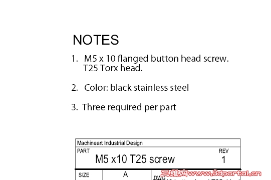

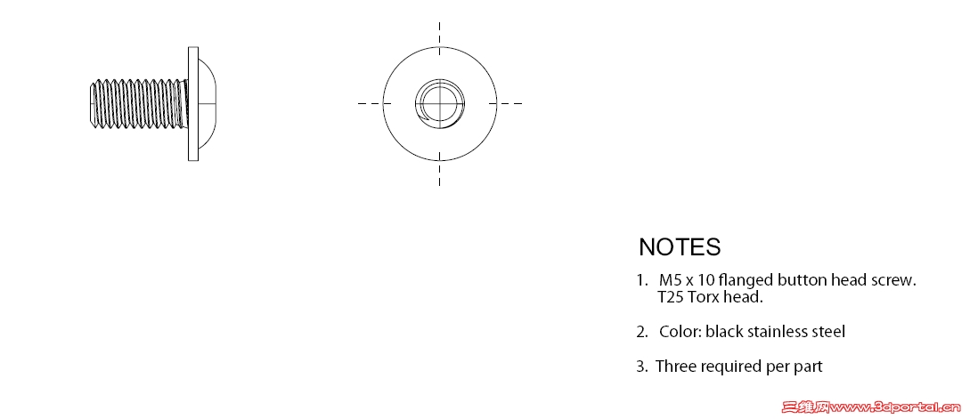

问题1:一个螺丝客户写 color : black stainless steel (黑色不锈钢)啥意思呀?
7 e3 x) R) T5 O# X+ m2 ]# B问题2:是不锈钢黑色电泳吗???, W# A, N% Y; H3 u  r( `1 l  H( d
问题3: 有螺丝是黑色电泳的吗? 这样的螺丝加工后泳,怎么控制质量(保证其电泳后可以过环规/螺母)?' @0 a; ?, A, s2 |
       附件是图片即图纸,供参考。谢谢了。

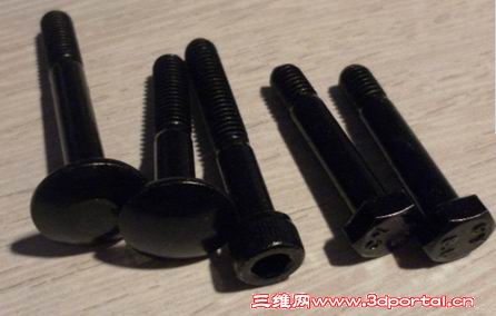

1  进行发黑处理:在液体软氮化基础上进行氧化发黑处理。
4 K. L) {9 K+ C) l" X* }) i8 a1 I3 h- [2  黑色达克罗处理。

只是对颜色的限定,国内一般采用发黑,因为价格便宜,黑色电泳效果会更好,但价格很贵,电泳工艺要求相当高,相当复杂,只有大产生线才能保证产品的长期合格率。漆膜厚度要求高的话单面要达到30微米,十几微米的话有点薄,看起来整体发白。30不能再厚了,太厚了也会有形成其它表面缺陷

不一定是电泳,也可以是不锈钢黑色钝化,只是这张图并不严密,比如没有性能、材料要求,这是不正常的。
虎强 + 3 欢迎讨论

  如果用到的地方式酸碱性环境下,电泳较发黑合适一些,因为电泳表面是漆层,而发黑表面是无机碳化物,不耐酸碱的。但电泳成本高,工序复杂,搂住可考虑螺钉所用到的环境去理解到底是发黑还是电泳。

英美等国家通常称无镀层的紧固件为“black”。因此,“black stainless steel “可以理解为不锈钢本色。
虎强 + 2 欢迎参与
