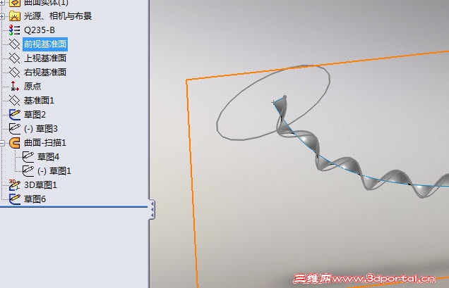

发表于 2013-6-6 09:17:38 | 显示全部楼层 |阅读模式 来自: 中国上海

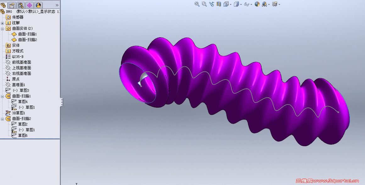

看见别人做的思路,我照着做,但是不行,不知道问题出在哪里,希望高手现身
% C  F. o+ P, @6 ?: a  T 2013-6-6 9-19-27.jpg
4 x" S" G, ^. A 照着别人的思路做波纹管没有成功.rar (2.54 MB, 下载次数: 90)
发表于 2013-6-6 10:18:07 | 显示全部楼层 来自: 中国浙江杭州

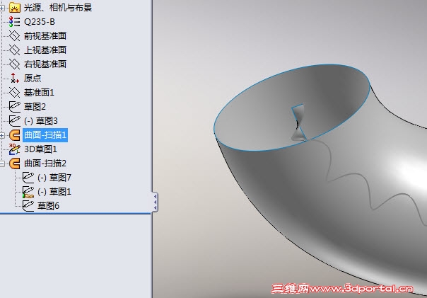

问题出在轮廓草图上:
4 Q& Y, I1 c4 y8 B, f# B1.楼主标注了半径尺寸,这就限制了扫描过程中轮廓变化,无法出现波纹效果;5 o# w) Q& w  E4 A* v  G0 v
2.与引导线缺少穿透关系;
0 g, t6 ^- n- X' T6 \1 y3.草图顺序有误,轮廓草图在特征树最上方,无法设定与引导线几何关系。; {/ I! b0 K* e$ E
稍作变化,贴图如下:

不好意思  改了半天没整出来    能看下源文件吗

2 楼的意思是截面最后做??

. v: V( Z. c1 v' q) _5 A9 J0 v* [3 t做出来了  谢谢阿木

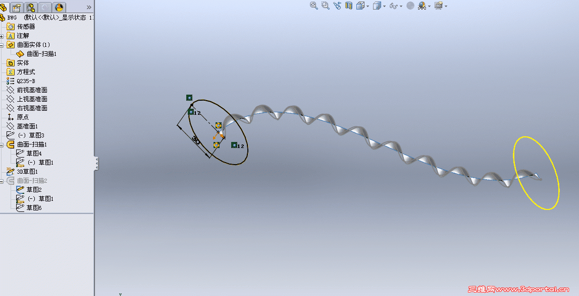

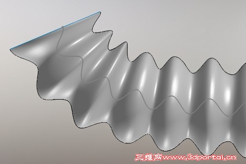

 楼主| 发表于 2013-6-7 12:29:37 | 显示全部楼层 来自: 中国上海
0 D3 F, ^/ V" h/ a" H4 ~8 y& r4 e( p3 K) q+ `% U

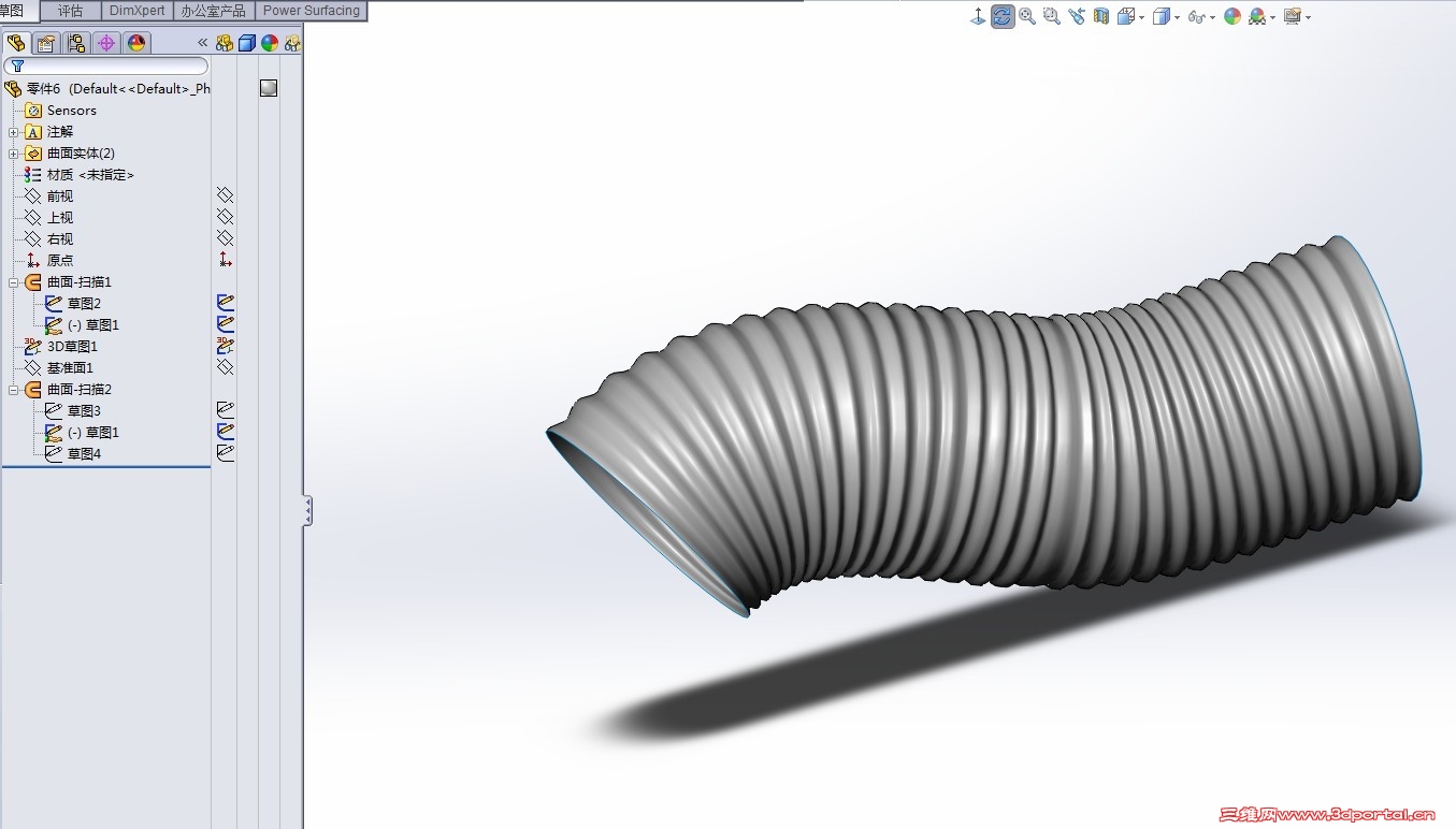

3.jpg 做不出来啊,帮忙
5 N$ d9 G! g+ j! }4 t% }* L9 j做出来了,扫描太神奇了,可惜我不知道如何按照规定的波纹曲线做
* ?/ c! M$ [2 y" V 4.jpg 感觉就是一定要用穿透,/ _1 q9 ?: G" D

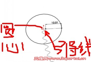

我画了一下 失败N次终于改好了 关键点就是画扫描轮廓的时候尺寸标注问题
2 K4 V; U$ Y% }3 T$ O$ {( j一定要标注引导线与草图面的交点 到圆上的尺寸 这样就行了) D2 g. W$ K5 a# y0 J

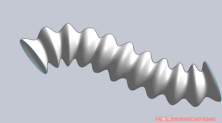

发表于 2013-6-9 15:53:10 | 显示全部楼层 来自: 中国广东汕尾
照着源文件做了N次,终于做出来了。不过这种建模思路还是没学会,为什么曲面扫描2的草图要这样画呢?, C, P' }8 F7 i5 a& t$ r9 @# _# W; H& e
