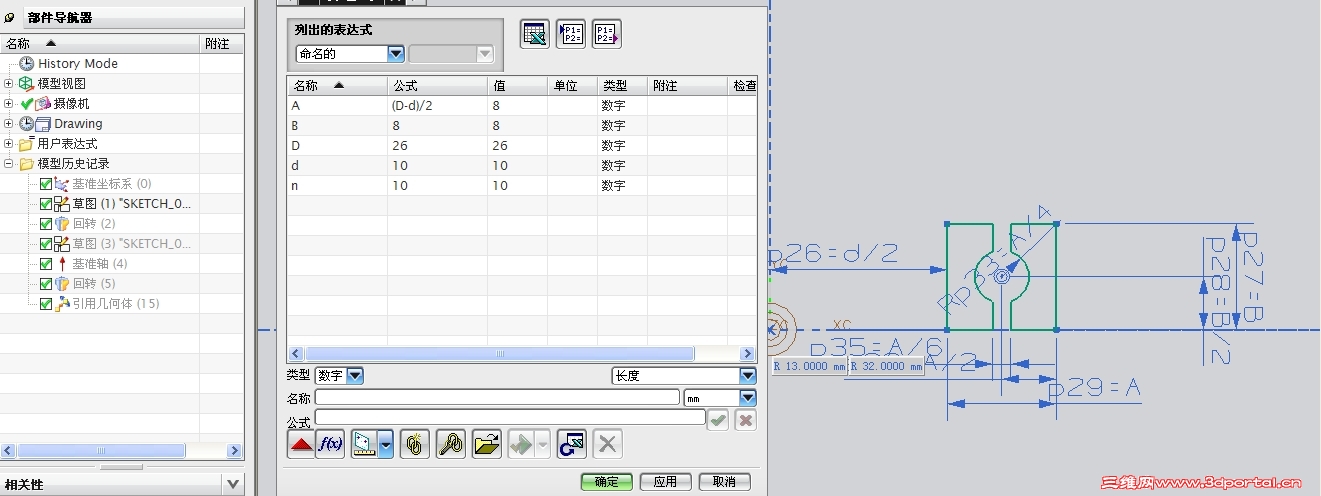

将所有表达式输入后,在草绘界面绘制模型的外形,并附于表达式里的参数生成模型。可是遇到这样的问题,就是我改变表达式里的参数后,模型没有按着参数修改而变化。请求高手指点是什么原因。! K$ ~2 d3 h2 F
发表于 2013-6-5 21:20:44 | 显示全部楼层 来自: 中国山东济南
不会的,除非你的草图约束冲突(或过约束)了,尺寸无法驱动。要不你把图发上来看看。

发表于 2013-6-6 12:27:11 | 显示全部楼层 来自: 中国重庆
表达式没有问题。- ]# }% y1 A/ s4 I' n9 o2 i  ^
注意:改了数字,点“钩”,再点“应用”,图形才改变。
" R/ p! \7 h/ O* s* P) }         A/4应≤B,否则会报警。

 楼主| 发表于 2013-6-8 19:21:17 | 显示全部楼层 来自: 中国上海
孤侠 发表于 2013-6-8 18:24 static/image/common/back.gif
, L3 ~) P2 g, T# m  U4 W好的,我再试试看,谢谢
9 I8 _  K- C8 X/ V& N可以了,谢谢,你会用运动仿真吗?有些问题请教
