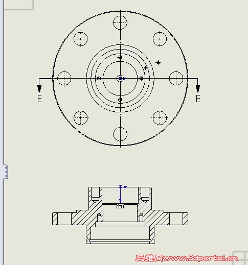

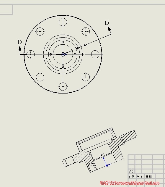

如附件中图所示,我需要的做旋转剖切试图,但是旋转剖切图出来后是不正的,能不能旋转下面的剖切试图,和正常的剖切那样上下对齐!求大神帮帮忙解决下……跪拜
 楼主| 发表于 2013-6-4 21:41:03 | 显示全部楼层 来自: 中国江苏常州
剖视图E-E就正的很,D-D的能不能也像EE试图那样

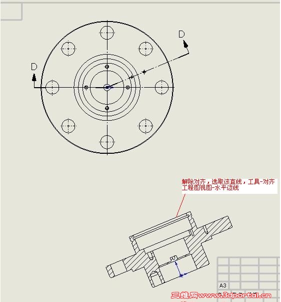

发表于 2013-6-4 21:44:15 | 显示全部楼层 来自: 中国浙江宁波
把剖视图  右键解除对其关系, 把视图用旋转命令,旋转正确的角度,再点击视图,右键 和上面的视图中心对齐,就好了

发表于 2013-6-5 17:21:49 | 显示全部楼层 来自: 中国山东莱芜
剖切的时候选水平线
发表于 2013-6-5 17:30:49 | 显示全部楼层 来自: 中国广东湛江
3楼方法正确!!!!!!!!!!!
发表于 2013-6-13 11:49:58 | 显示全部楼层 来自: 中国江苏苏州
或者选另一条竖直边线,选择相应命令就可以了' f  [$ R8 _6 B" r3 L0 E& a# u
