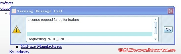

[求助] 查杀木马后PROE5.0就突然打不开了什么问题
发表于 2013-6-4 19:47:08 | 显示全部楼层 |阅读模式 来自: 中国福建宁德
查杀木马后proe就突然打不开了,出现了下面的窗口,点了OK后就退出了,不懂英文没办法,请高手们看看。

License文件有错或没有。应该与杀毒没有关系。- R: h6 u4 E+ `0 @$ O
有没有误删除License文件、计算机名改过没有、网卡换过没有?

都没啊   就杀木马的时候有在C盘查杀了一些文件   不知道是什么

# }# d' Q) K5 z有什么办法能弄好吗

9 F5 t0 V! Q* F, C8 {你这是license文件与程序检测到的的信息不同,所以程序不能启动。1 @7 y8 o6 M- z5 W! }$ r
办法:& s# a4 u/ T) J. `, B2 Q
1. 如果没有license文件,就到别的机器上copy一份来,(接着见下面的步骤),
6 K; M& t! w0 z2. 有文件的话,用写字板打开该文件,将Host ID后面的计算机名改为你的计算机名,
' ~* L; L9 M6 N1 J# ~" u/ h6 Q3. 按Ctrl+F键出现查找对话框,再上一个对话框里输入文件里有的XX-XX-XX-XX-XX-XX格式的网卡号,在下面一个框里输入你机器的网卡号。按“替换所有”,将文件里所有的网卡号改过来。存盘在你原先的lincse文件目录里或你指定的目录里(扩展名要是.bat)。7 ?: _: F9 o' p. k  o/ _
4. 运行pro/e安装目录下bin/ptcsetup.bat程序,在设置是提示制定license文件,选的最后一个,并按出现的按钮、找到你存的文件,后面其他的设置基本上不需要改,或你自己改。2 P4 K+ Q$ T5 J! L9 c% ?) h6 I: ^
5. 退出设置,启动pro/e,应该可以了。

现在一般的软件都是破解的,尽量不要让杀软件扫描那些地方。
