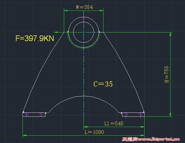

2 w" j0 r! H' r大家帮忙看下这个支架的强度怎么校核,地脚螺栓强度不需要。主要是支架在F力的作用下的抗弯强度的校核谢谢了:lol::lol:

静力学分析??
 楼主| 发表于 2013-6-4 16:34:33 | 显示全部楼层 来自: 中国江苏泰州
嗯看这支架的抗弯强度最好有计算过程
发表于 2013-6-4 16:49:54 | 显示全部楼层 来自: 中国山东济南
我觉得这零件要是坏了的话有两种可能 一是焊缝开裂 二是整体失稳   强度分析意义不大。。我是菜鸟.....
洪哥 + 3 讨论
 楼主| 发表于 2013-6-4 22:40:35 | 显示全部楼层 来自: 中国江苏泰州
正常要进行弯曲强度校核的不知道具体计算过程

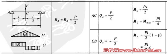

发表于 2013-6-5 09:09:22 | 显示全部楼层 来自: 中国山西太原
可按中间受力的简支梁计算:. B( J  W, e* {
σ=M/W≤[σ]     M=FL/4
  q# c6 j$ \% ~" J上式中:σ—危险断面(中间)的应力;M—弯矩;F=397.9 kN;L—跨距,取地脚孔中心距;W—截面抗弯矩,按中间矩形截面计算。[σ] —材料的抗弯许用应力。

发表于 2013-6-5 09:53:31 | 显示全部楼层 来自: 中国山西太原
1  M=FL/4     应当用跨距L(水平方向),不应当用高方向的H。& S: S8 u: I2 P  @9 M% `
2  W=bh^2/6     b是板厚,h板高。/ K& |# v( P2 w8 S; b7 F
大致算了一下,强度足够,危险断面应力只有许用应力的一半。

$ I/ c/ j7 Z" o- O; n& z5 [! u! j谢谢你的帮助,不过我觉得这支架的弯应力应该是高度H乘以F的弯矩引起的啊

  k+ J8 z( Z- Y7 R  u用高H就错了,应当用水平跨距L:
驿马狂奔 + 3 应助
发表于 2013-6-6 09:05:38 | 显示全部楼层 来自: 中国浙江宁波
我怎么也像是高度H呢
& L9 c8 b! Y( P* x' JM=F×H=右支撑力F×L

发表于 2013-6-6 09:53:03 | 显示全部楼层 来自: 中国山西太原
本帖最后由 gaoyns 于 2013-6-6 10:18 编辑 ! U4 S+ g6 u1 v6 [) ]
Kkllzz 发表于 2013-6-6 09:05 http://www.3dportal.cn/discuz/static/image/common/back.gif
# ]5 g( r+ Y) x2 @; }我怎么也像是高度H呢
& n3 ^/ J4 d& ^- @; mM=F×H=右支撑力F×L
; d) X+ R- ~" u  B7 B0 L2 Z
! z' q: h( f2 B5 L力和力臂垂直才能形成力矩,F和H同一方向形不成力矩。
驿马狂奔 + 2 应助
发表于 2013-6-6 10:00:28 | 显示全部楼层 来自: 中国浙江宁波
楼主画的那个图    显示F和H是垂直的啊
洪哥 + 2 讨论
发表于 2013-6-6 10:19:33 | 显示全部楼层 来自: 中国山西太原
Kkllzz 发表于 2013-6-6 10:00 static/image/common/back.gif
% `6 T( V$ j: p6 u- M  U* e楼主画的那个图    显示F和H是垂直的啊
4 G# h/ p9 f( ?. s( {
对不起,我没看清F的方向,以为垂直向下了。
洪哥 + 3 大师

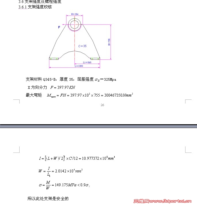

 楼主| 发表于 2013-6-6 10:41:12 | 显示全部楼层 来自: 中国江苏泰州
gaoyns 发表于 2013-6-6 10:19 static/image/common/back.gif
& \; B; y  ]) Q对不起,我没看清F的方向,以为垂直向下了。
" V& Q- c0 @" M; u: N+ \  A
那我上面的计算是不是对了啊还有这个支架只要这样校核是不是就够了啊谢谢帮忙
洪哥 + 3 回应

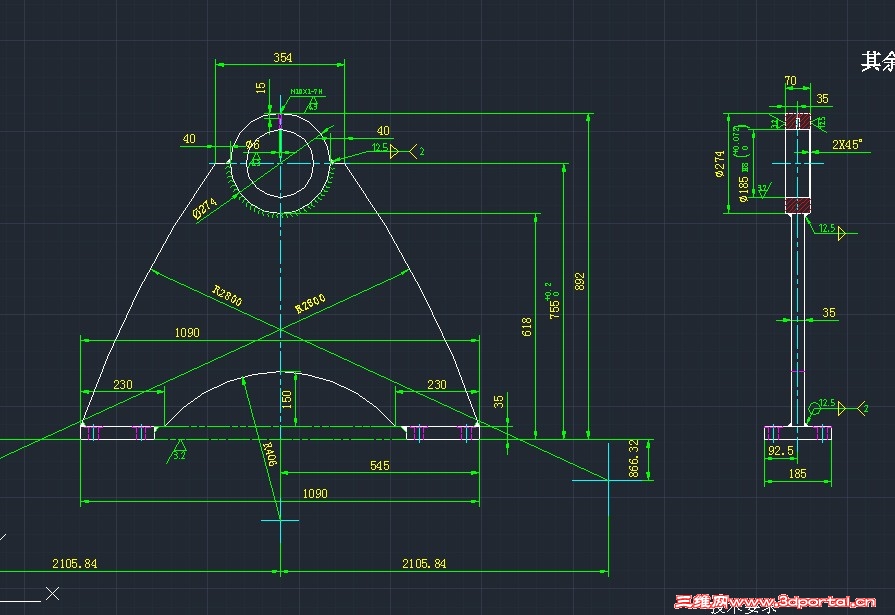

发表于 2013-6-6 16:48:48 | 显示全部楼层 来自: 中国山西太原
opoop2010 发表于 2013-6-6 10:41 static/image/common/back.gif
: ]+ _  W: T) O9 ?6 \6 |那我上面的计算是不是对了啊还有这个支架只要这样校核是不是就够了啊谢谢帮忙
5 \6 c: |, @, d1 B弯矩算对了,但抗弯截面系数有误,应当大于或等到于2503cm^3,现在只有1234cm^3。' L  ^4 X; c' [) r
危险断面在底部,两段加起来才460mm,不要割去圆弧部分,使整个底部都受力,或增加两段长至330mm×2=460mm,强度就够了。
驿马狂奔 + 5 应助

发表于 2013-6-7 08:57:05 | 显示全部楼层 来自: 中国山西太原
opoop2010 发表于 2013-6-7 08:49 static/image/common/back.gif. M8 n6 C$ Q  P5 y+ a5 K
不知道焊缝是不是最危险的地方,现在脑子有点糊涂了
% z" H# Q. Z' |$ O" X$ a图中不要割掉圆弧部分,35厚的板两边打坡口满焊,强度就没问题了。

发表于 2013-6-7 09:17:22 | 显示全部楼层 来自: 中国山东济南
静力分析、底面地脚螺栓足够紧 用SW初级模块试了一下。最大77多MPA  在最底部

发表于 2013-6-7 11:59:23 | 显示全部楼层 来自: 中国江苏无锡
外形干嘛要做成圆弧R2800的,直线不是加工起来更简单。下面的R406直接拉平好了。难道是为了美观。
