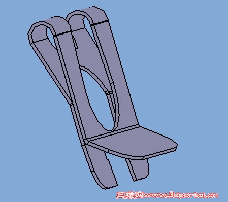

请问一下,下面图片中的这个件是什么,学名叫什么,作用与轴端挡圈的作用类似,同时呢这个件是否为标准件;若是的话,标准是多少啊!急急急!谢谢各位!* r' l3 I; j- x3 I* i, K* M
发表于 2013-6-4 20:27:57 | 显示全部楼层 来自: 中国广东中山
就是个夹子啊!弹片夹子

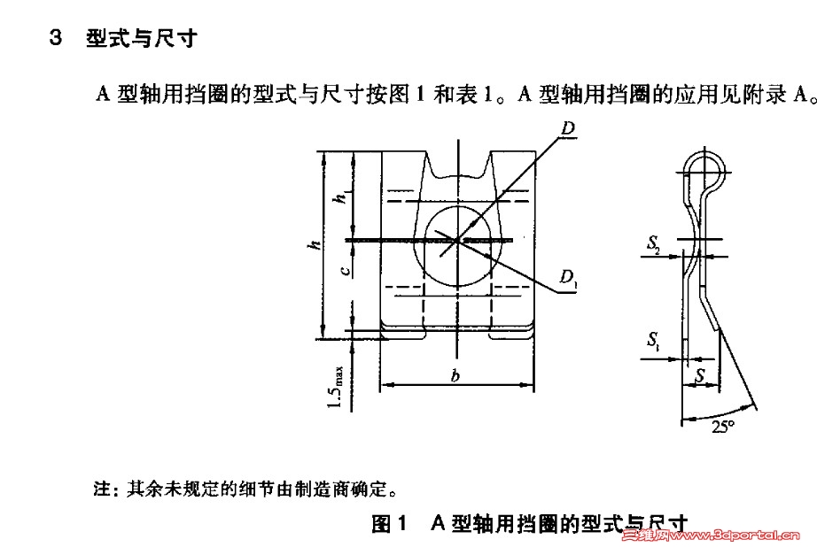

发表于 2013-6-5 09:36:44 | 显示全部楼层 来自: 中国上海
有点像QC-T889-2011《A型轴用挡圈》。
