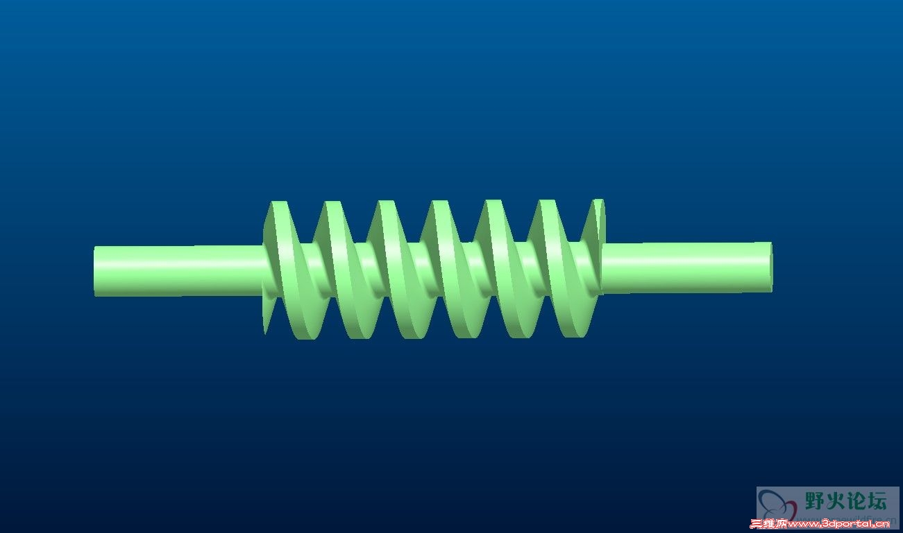

这段时间正在做一个项目,请问下各位怎么把蜗杆螺纹两端收尾一下呢,让它看起来比较自然,平滑一些呢?就是让蜗杆的螺旋部分自然地旋出来。谢谢!7 x8 ?' c, |. u; m/ D; t8 \  W
(用螺旋扫描出来的不是很精确)
- s2 m% q9 t+ v9 T% j: X/ L+ u' q  b: \3 R
  a$ E# H7 }; ]! K8 [3 e& K* n0 S我在这里再重复一下吧,是蜗杆实际加工以及最后的成品状态就需要自然过渡,收尾,否则蜗杆很容易断,旋风铣也铣不出这种突然中止的形状的蜗杆。+ L+ Q3 T& @6 k
不是我为了追求好看在这里吃饱了撑的。实在是对proe没有太深的研究。项目需要,硬着头皮上又没办法。拜托各位大侠了!

建议:螺旋扫描虽然不精确,但做个大概外形,不然都不知道想要个什么样子

在画轨迹线是两端用一段线外的圆弧线,R大小根据蜗杆大小决定。

谢谢楼上的大侠了,你说的方法我知道,关键我这个模型是用专门的齿轮软件导出来的,不是用proe螺旋扫描的。所以你说的方法排不上用场

要做完美 还需要加变截面扫描或者曲面了吧    如果只是预览  普通的示意已经足够

这样的标准件,好像都有插件能生成,没必要自己做吧。

蜗杆怎么会是标准件呢?林清安建的那个我看过了,应该是普通的ZA蜗杆,我这个是ZK的,齿形比较特殊,是专门的齿轮软件生成的,但是生成的又不完美。
