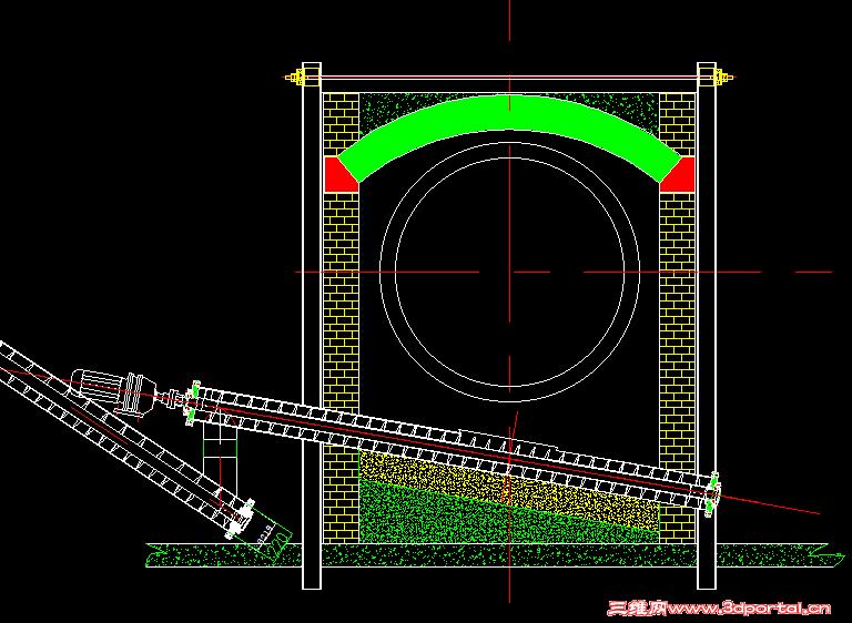

如图,,炉内温度有1000度,,出料机受不了,,但是有密封的要求,,我考虑加个储料罐,外面加水冷,用螺旋出料机从储料罐下面再把炭运出去,,,,,大家有见过相关设备的吗?

因该没有什么多大的用处。感觉有点难实现,1000多度。。。。

参考水泥设备的篦冷机,出料温度会降低到100度左右

对这个不太了解。3 l' }# C5 b% Z1 p2 h3 m
参考生活中的火炉可知,炉子需要有进风口的,而灰渣在炉下端会逐渐冷却(不可能有1000°高温)。! T4 t; |' z( c: Q# `! R
从进风口设置输送装置不就行了嘛?
