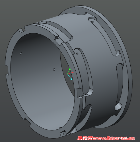

大神们,有什么方法可以将此实体,展平?

发表于 2013-6-3 17:44:55 | 显示全部楼层 来自: 中国广东珠海
你這個要展平來做什麼呀? 又不是鈑金為什麼要展平呢? 直接上管材 --> 切割 --> 機加工搞定呀

/ ~3 f1 |9 x) Z2 q. g2 N2 @我知道不是钣金,既然要展平,就一定有道理3 q7 k5 x+ s/ J' y, L
你有办法吗?
发表于 2013-6-3 20:29:56 | 显示全部楼层 来自: 中国浙江台州
复制曲面,在展平那需要的曲面就OK了。

那样好像只能展开单张曲面9 d! X1 Z2 |2 R! D
我要的是,像环形折弯前的平直状态
发表于 2013-6-3 21:53:57 | 显示全部楼层 来自: 中国湖北黄冈
lfygif004 发表于 2013-6-3 21:28 static/image/common/back.gif8 d0 d' ^! [5 L3 {8 Q' j
那样好像只能展开单张曲面
$ t% A( e7 Q. F2 V- `* L我要的是,像环形折弯前的平直状态
+ o" S# l# f/ H+ I+ b6 Z如果楼主既要圆形的最后件,又要展开来,那就带L形筋的平面实体,在切圆柱面上的各个槽,最后用“甜甜圆”命令绕成圆筒。要注意的是平面实体的长度要等于圆柱的周长(依座标系定在外圆柱面还是内圆柱面而定)。实例是画汽车轮胎,学习书本上有例子。

 楼主| 发表于 2013-6-4 07:57:10 | 显示全部楼层 来自: 中国江苏苏州
tangcarlos3d 发表于 2013-6-3 21:54 static/image/common/back.gif$ i% q" f: z' C" o3 M6 u. C
如果楼主既要圆形的最后件,又要展开来,那就带L形筋的平面实体,在切圆柱面上的各个槽,最后用“甜甜圆” ...
$ l# X( h* T, u; o: {最终是L形筋的平面实体,  圆周上的几个槽也要完全呈现出来,不能用"甜甜圆"命令解决- p* ?9 T8 ~# Y/ a. i8 ?! m
8 T8 k$ x3 W8 r, ]+ h$ u
没有其他办法了吗?
发表于 2013-6-4 09:31:42 | 显示全部楼层 来自: 中国湖北黄冈
lfygif004 发表于 2013-6-4 07:57 static/image/common/back.gif# ?" H8 D5 d9 D. B2 t
最终是L形筋的平面实体,  圆周上的几个槽也要完全呈现出来,不能用"甜甜圆"命令解决- F/ W8 T) p5 E  W+ U
1 d$ b+ ~6 [; U7 D
没有其他办法了吗 ...
3 ~* _- |/ w: r; n4 d4 J) x有个脊线折弯命令,可以试试行不行。
