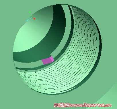

大家帮忙看下,这个零件马上要开塑胶模具了,还有没有什么问题?

发表于 2013-6-3 14:20:24 | 显示全部楼层 来自: 中国广东珠海
你這個結構有問題喲....中間的內螺紋底部有一個小扣位結構,螺紋絲槓沒辦法實現,而且你的螺紋直徑才20也沒辦法用三爪式的彈爪螺紋絲槓.....
 楼主| 发表于 2013-6-3 14:36:42 | 显示全部楼层 来自: 中国河南郑州
怎么解决这个问题啊
发表于 2013-6-3 15:50:40 | 显示全部楼层 来自: 中国广东珠海
去除裡面那個小扣位,用其它方式嵌入一個機構實現這個功能,總之先要讓模具能實現
 楼主| 发表于 2013-6-3 16:03:23 | 显示全部楼层 来自: 中国河南郑州
恩恩,这样做可不可以,先把台阶去掉,然后做一个圆环,圆环上面有个台阶,再把这个圆环粘上去,手板已经做回来了,他就是这样做的/ u- f, J1 V+ b& |8 z2 w/ a

发表于 2013-6-3 19:44:16 | 显示全部楼层 来自: 中国湖北黄冈
" g, ^. S$ J2 W8 b2 _
179956430 发表于 2013-6-3 16:03 http://www.3dportal.cn/discuz/static/image/common/back.gif  P# s6 E. K/ S( y& Q5 k
恩恩,这样做可不可以,先把台阶去掉,然后做一个圆环,圆环上面有个台阶,再把这个圆环粘上去,手板已经做 ...
, n" m" k4 k1 w0 W; u6 V
: I( O0 r5 w0 N) [. w+ D! P' F
开模与手板不同!手板只考虑尺寸、外观,并不考虑怎么开模大批生产。
/ Z; `* Q, k, p5 p+ ~小扣位結構的底径与螺纹小径差多少?是否可以用两个型芯:螺纹型芯先旋出来,再把小扣位的型芯抽出来。
唐依依 + 5 积极讨论

 楼主| 发表于 2013-6-4 08:35:03 | 显示全部楼层 来自: 中国河南郑州
tangcarlos3d 发表于 2013-6-3 19:44 static/image/common/back.gif/ C- n9 W4 d. E9 m3 w1 ?- y
开模与手板不同!手板只考虑尺寸、外观,并不考虑怎么开模大批生产。1 K* e( _8 `4 E6 l8 k; Z5 ]
小扣位結構的底径与螺纹小径差多少 ...
' Z, n  |* N' b5 B6 r6 R# o7 x
这个方法不错啊,我把台阶位置在修改下,应该可以采用这种方法,先把模型给模厂做个评估,在修改
发表于 2013-6-4 09:34:34 | 显示全部楼层 来自: 中国湖北黄冈
179956430 发表于 2013-6-4 08:35 static/image/common/back.gif/ C, o0 g5 X1 H* L. |9 g! `
6 J; N9 O& I6 Z4 ]: V合模是螺纹型芯压紧成型小扣位的圆柱型芯,不要有飞边。
 楼主| 发表于 2013-6-4 10:32:46 | 显示全部楼层 来自: 中国河南郑州
很详细,谢谢,飞边是指的那些位置
发表于 2013-6-4 11:53:27 | 显示全部楼层 来自: 中国湖北黄冈
179956430 发表于 2013-6-4 10:32 static/image/common/back.gif
$ ~. g! {* Y8 l: b( P很详细,谢谢,飞边是指的那些位置
$ B3 u( L( s  K9 D0 F1 X1 o
两个型芯的轴向飞边,即螺纹型芯要将小扣位的圆柱型芯压紧,不然就有轴向飞边,不然扣位的圆柱型芯拿不出来。
