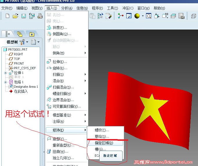

五星红旗上的黄色五角星有什么办法可以画出来呢,我在旗面上加包络线,但是没有办法涂颜色,哪位高手有更好的办法呢,在此谢过!

发表于 2013-6-5 10:38:18 | 显示全部楼层 来自: 中国上海
画出来可以有好多方法,我就回答你着色的问题吧!看图
 楼主| 发表于 2013-6-5 13:29:07 | 显示全部楼层 来自: 中国河北邯郸
stevenztg 发表于 2013-6-5 10:38 static/image/common/back.gif1 p1 ]8 l' h7 a+ w6 P) n- T) y! X% l
' e2 m4 J; h* \' B  Z7 Z: j# U非常感谢大侠指点迷津,这个命令我还是头一次使用。还有我发现,每次指定的区域只能选一个五角星,不能选两个及两以上的曲线链。
发表于 2013-6-5 21:04:16 | 显示全部楼层 来自: 中国江苏苏州
通常是复制曲面,然后分割,这样旗和星就不是同一曲面组,然后可以用目的曲面给星单独上色
发表于 2013-6-5 21:21:38 | 显示全部楼层 来自: 中国山东菏泽
把它切割成独立的曲面,单独上色。

发表于 2013-6-20 09:55:45 | 显示全部楼层 来自: 中国江苏苏州
gaocl 发表于 2013-6-6 18:52 static/image/common/back.gif
9 J$ N+ q3 X' s: I6 F+ w4 ?能给出具体的操作步骤吗?
9 B# O! m/ L4 F! S- c7 Q  h将草图投影到面上,然后利用“曲面分割”,方向选择“两边”,这样可以了
